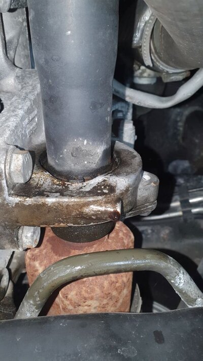

So auch aktuell. Kaum ist meiner "volljährig" (18 Jahre) wird er inkontinent. Rechts im Bereich der Vorderachse ein öliges Fleckerl auf der Straße.
EIne Suche im Internet und hier hat nichts ergeben.
Ich bin heute mal druntergekrabbelt. Es schaut so aus:
das wäre das rechte Ende der Antribswelle zum rechten Rad. Weiter oben hab ich nix öliges gesehen. Man sieht es von da unten aber auch nicht wirklich gut. Ich hab aber grad keine Idee wo das herkommen soll. Durch das Rohr aus dem Getrieb raus?

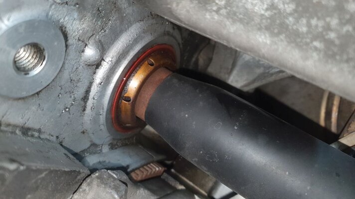

Das andere Ende sieht so aus: awdrop002.jpg

Das schaut nach Fett aus dem Zwischenwellenlager aus.
Die Welle ist nicht durchgängig hohl, somit kann kein Getriebeöl aus der Welle auslaufen.
Der Wellendichtring am Getriebeausgang sieht gut aus...

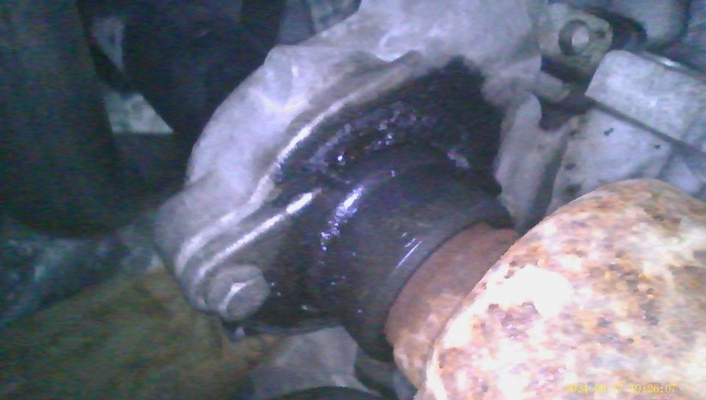

Also ich hab mir das mal "von oben" mit ner Inspektionskamera angeschaut:

Jdenfalls würde ich mal behaupten aus der Perspektive ist es klarer.
Das kommt von da.
Der Ansatz irgendwann ist nix mehr da was rauslaufen kann ist vermutlich kein langfristiger ...
Jepp ... Eindeutig. Lagerschmierung ist raus und das Lebensende besiegelt...
