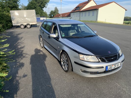

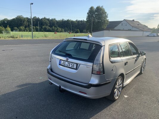

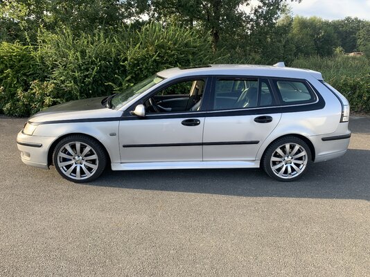

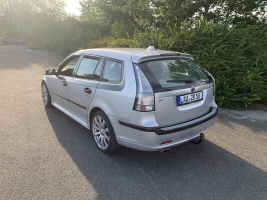

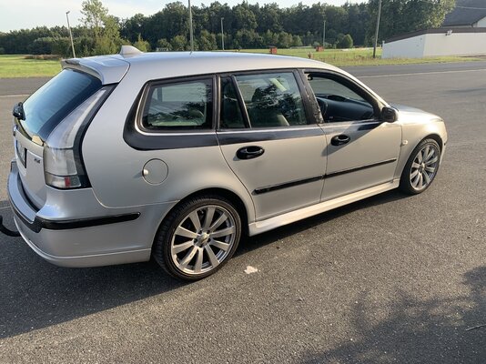

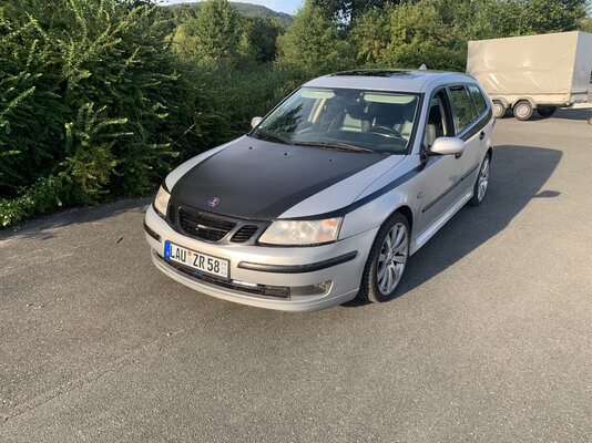

Optik:
Wurde vom Vorbesitzer verschandelt und hat wohl vieles selbst besprüht. Platzt nun alles ab und schaut beschissen aus, sorry.
Für Voll-Folierung oder gar Lackierung keine Kohle und wohl übertrieben.
Dachte an Teil-Folie bei Seitenstreifen, Stossfängern und Außenspiegeln. Aber was kostet sowas?
Mit der schwarzen Motorhaube könnte ich leben.
Gibt weitere Stellen, die schlecht lackiert sind und ausgebesserte Roststelle. Da muss ich wohl selbst ran und per Spraydose verschönern🙈.
Schaut mal die Bilder an und bitte zoomen.

Zur Optik:
Hm...naja Ohrfeigen und Geschmäcker sind ja bekanntlich verschieden. Ich wurde an deiner Stelle mal eine größere Menge Nitroverdünnung kaufen und vorsichtig testen wie der Dosenlack abgeht. Am besten mit einem alten Frotteehandtuch. Kommt drauf an was drunter ist.
Die Leisten kann man alle abnehmen und reinigen oder erneuern. So wie der Lack da aussieht wir er bei der Demontage (sind nur eingeklipst)
sowieso abplatzen. Türgriff am besten ausbauen ..auch kein Hexenwerk... und am besten gleich in Wagenfarbe lacken.
Hatte ähnliche kreative Aktionen des Vorbesitzers bei meinem EX BMW E28. Da ist alles wieder abgegangen. Nach dem Nitrobad unmittelbar mit Wasser abgeschwemmt hat der Lack das gut überstanden. Habe das Auto nachher noch einmal Runterpoliert und gut wars.
Von Folie rate ich ab. Der Untergrund muss top sein, also hast du die gleiche Vorarbeit wie beim Lackieren. Wenn das ein guter Folierer macht kostet es fast genau so viel wie eine Lackierung. Wenn du mal nachdenkst was das Lackieren in Tschechien kosten könnte wird es sogar weniger sein und das Auto ist das wieder schön.
