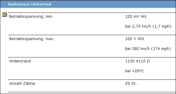

Nach dem Widerstand könntest du noch die Spannung messen. Also Helfer dreht Rad und du misst im Wechselspannungsbereich (meist AC-V bezeichnet) die Spannung und diesmal nicht den Widerstand. Sollwerte kenne ich jetzt nicht, müssten aber einstelligen bis unteren zweistlligen Bereich liegen. Wenn dein Multimeter Frequenz (Hz) messen kann, dann kannst du sogar die Drehzahl messen. Beide Seiten vergleichen.Radsensor zerschossen haben und ich den mal durchmessen sollte. Hab ich getan, 1,169 K-Ohm auf beiden Seiten. Also im grünen Bereich. Habe die Kabel auch vom Steuergerät bis zum Sensor durchgemessen (evtl. Kabelunterbrechungen) auch o.K. Habe mir ein Steuergerät von nem anderen 9-5 (allerdings 3.0tid) besorgt = negativ.
Dankeschön Habe ich aber auch schon aus`m WIS rausgefischt und gemessen= eishockeyBitteschön

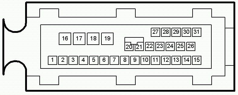

linker hinterer Sensor: Klemmen 8 - 9
rechter hinterer Sensor: Klemmen 1 - 2
Ja, Spannung auch gemessen alls i.o. Hilfeliste hab ich auf`m Rechner. Hatte so vor ca. 3 Mon. mal mit der Nummer 2 aus`m PLZ Bereich 2 telefoniert (ist "nur" ca 150 km von hier wech) und der sagte komm rüber ich mach das schon. Versuche seit ca. 14 Tagen da anzurufen, aber nur AB. Und heute habe ich festgestellt das er per Homepage/mail nicht mehr zu erreichen ist. Mußte wohl die Segel streichen. Schade eigentlich.
