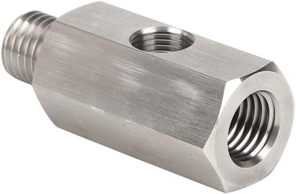

Leider finde ich meinen T-Adapter zum Benzindruck messen nicht mehr wieder, wie vom Erdboden verschwunden.

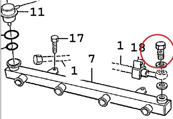

Jetzt brauche ich entweder ein neues T-Stück oder eine doppelte Hohlschraube.
Welches Gewinde sitzt in dem Verteilerrohr oder an der Hohlschraube? Eine Saab-Nummer gibt es nicht und was gängiges metrisches ist es auch nicht.
Durchmesser so ca. 12,5mm.
M12x1,5
Eben gemessen und mit Gegenstück probiert an einem B234L -M93.
Hm, eine M12er Mutter bekomme ich nicht draufgedreht. Aber ich schaue nochmal.
Danke erst einmal.
M12x1,5 ist Feingewinde (und meist reichlich in diesen Benzindrucktestern enthalten).
Normales M12 hat eine Steigung von 1,75 und passt da nicht drauf.

Hohlschraube M12x1,5 mit Entlüftungsschraube. Falls man dort öfter mal ran muss.
An Feingewinde htte ich natürlich nicht gedacht. Habe mir jetzt einen Adapter für Öldruck bestellt.
Mal sehen ob ich weiterkomme.
