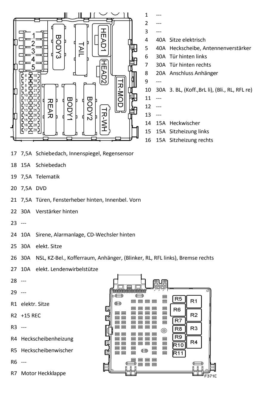

Danke für die Antwort. Ich bin allerdings überfragt. ZV meint sicher Zentralverriegelung. Was aber ist TSL? Wo sitzen die relevanten Sicherungen für Türschlösser? Das wäre ja noch einfach zu erneuern...
TSL=Theft Security Lock ist Teil des Antidiebstahl Systems und wird entweder über zweimaliges drücken der Verriegelungstaste der FB oder nach einer gewissen Zeit automatisch aktiviert. Sicherungen sind in der Zentralelektrik im Kofferraum die Steckplätze können aber je nach Modell und Jahr variieren.
