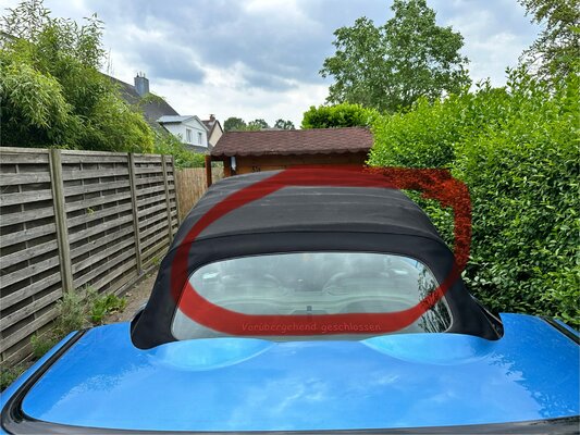

Hallo, mal eine Zusammenfassung für alle 9-3 II Cabrio Fahrer zum Thema Verdeckteile und Reparaturen.

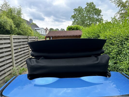

Bei mir waren rechts und links beide Verdeckseile außen gerissen, dadurch ging das Verdeck schief auf und die Heckscheibe bleib an einem Spriegel 5 hängen .
Offensichtlich hat die Scheibe den Spriegel soweit verbogen - siehe Bild - ca 3/4 cm. Leider erst dann als das Verdeck stockte habe ich es gemerkt, keine Fehlermeldung Nix vorher..
Reparatur Seile ca 70€ pro Seite bei Skandix kein Problem verfügbar.
Spriegel Nr 5 - nicht mehr zu bekommen, ein Neuteil in Litauen/Polen existier nur im Internet. In den USA für 650$ gibt es noch Teile.
Der Sattler Guido Maack in Hamburg hat dann den Spriegel beim Metallbauer gerichtet (84€) und das ganze ein-/ausgebaut ca 6h.
Ergebnis wenn etwas schwierigeres am Verdeck kaputt geht eventuell Schlachtverdeck kaufen oder oldschool reparieren.
