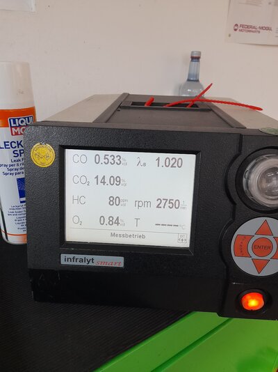

Guten Morgen, mein 1988er 16v Turbo (Bosch) hat bei ca. 335 tkm die AU nicht bestanden. CO bei 0,5+. Bei offenem Ölpeilstabdeckel kommen dort Abgase heraus. Einschätzung des Prüfers: Ventilschaftdichtungen. Ich hab den Eindruck, diese wurden hier im Forum bisher wenig thematisiert. Daher die Frage: Ist das eine wahrscheinliche Diagnose? Was kann ich prüfen, um ggfs die Diagnose zu erhärtet? Gibt's alternative Fehlerquellen, denen ich nachgehen kann?
Danke Euch und guten Start in die Woche! Torben

Regelt der Wagen auf Lambda? 1,02 wäre nicht fett.
Alter des Kats?
Das mit dem Ventilschaftdichtungen finde ich nicht wahrscheinlich.
Wahrscheinlich . Kat hat keine ausreichende Temperatur. 3 min bei 3500/min im Leerlauf halten, dabei gerne den Schlauch für die lastabhängige Zündverstellung abziehen ..und nochmal messen.
Weniger wahrscheinlich : Kat hinüber
Schaftdichtungen ist Blödsinn, die sind auch bei Totalschaden nicht in der Lage den Dampf am Ölpeilstab zu erzeugen ( oder besser : vorbei zu lassen )

Wurde der Motor/Kat vor der AU auf Betriebstemperatur gebracht? Also konkret: hat der Prüfer einige herzhaften Gasstößen gegeben?
Ahh, verstehe: durch zu späten ZZP höhere höhere Auslasstemperatur erzeugen, was die Sache beschleunigt
und nochmal messen.
Mein Prüfer läßt den einfach immer so lange mit gesteckter Sonde jodeln, bis CO (geht ja zum Schluss fast mit einem Schlag) runter fällt.
Start ist meist so bei 0,6 - 0,7 %
Das reicht, zumindest meiner Erfahrung nach, beim 900er bei weitem nicht.
Das mit den 3 min dürfte meinem gefühl nach auch bei meinen Kisten in etwa der Praxis entsprechen.

Einige Gasstöße bringen IdR mehr, als den Motor konstant höher drehen zu lassen.
Und je älter der Wagen ist, desto ambitionierter muss man den Kat erhitzen.
Ein Mindestmaß an Motovation vorausgesetzt, sollte das aber jeder Prüfer wissen und umsetzen.
Wow, vielen Dank Euch für die Inputs! Hatte einige Kilometer Anfahrt, dann aber noch 20 Minuten Wartezeit. Der Prüfer hat sich durchaus bemüht und bestimmt mehr als drei Minuten, aber eher unter 3.000 Umdrehungen rumprobiert...
Der Matrixkat ist mittlerweile bestimmt zwei Jahrzehnte drin. Um selbst Messwerte erzeugen zu können, werd ich mir mal nen CO-Tester shoppen und höhere Temperatur und ggfs. anderen Kat testen...
Danke fürs Mitdenken bis hierhin. Werde berichten.

... bestimmt mehr als drei Minuten, aber eher unter 3.000 Umdrehungen ...
Mit zu geringer Drehzahl passiert da im Stand wahrscheinlich auch nach 'ner halben Stunde nichts.

Mein Erfahrungsbericht dazu: April HU/AU. Vorher gute 1,5h entspannt unterwegs um alles auf Betriebstemperatur zu bekommen.
An der TÜV Station, 25min gewartet. CO Wert jenseits von gut und böse, der Prüfer nur „ach, der ist kalt, gib dem mal nen Moment“. Hat die Drehzahl gefühlte vier-fünf Minuten auf 4000 gehalten, zack CO kaum noch vorhanden! Der Metrixkat kam letztes Jahr rein:)
