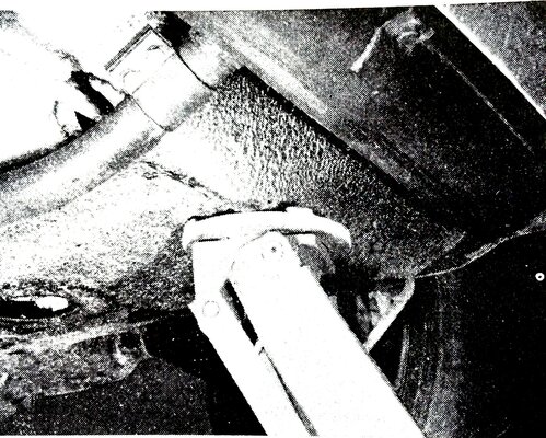

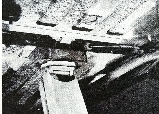

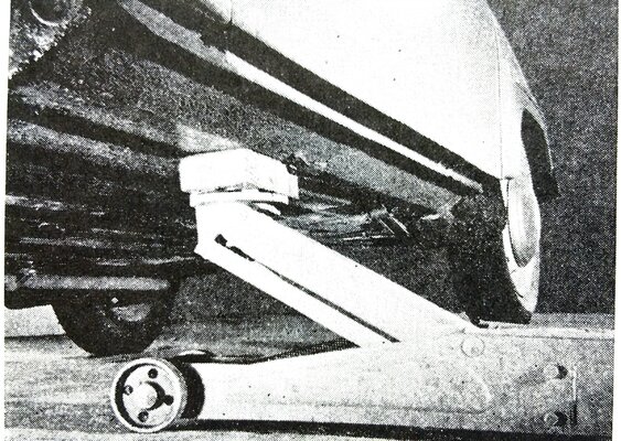

Hab mir auch überlegt, ob ich den Räderwechsel nicht selbst bewerkstelligen könnte; weil ich aber nicht weiß, wieviel Kraft ich aufwenden müsste, um die Räder runterzubekommen (sind seit 2005 an Ort und Stelle), lass ich da lieber den Profi ran, bevor mir der Wagen vom Zentral-Wagenheber rutscht.

Im allgemeinen löst man ja die Radmuttern bei stehendem Fahrzeug, da kippt dann eigentlich nichts.
Logistische Probleme lassen sich auch mit Bordmitteln (so vorhanden) sprich Ersatzrad und Wagenheber lösen.
