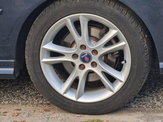

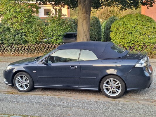

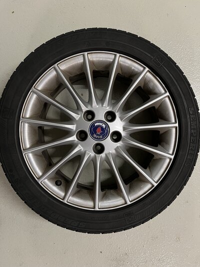

Moin werte Forumskollegen
ich hätte da mal eine Verständnisfrage
Ich habe mir für mein 9-3 TTid Cabrio Baujahr 2008 original Saab-Alufelgen 7,5 x 17 mit ET49 gekauft.
Original gehören dort aber Felgen mit ET41 drauf.
Somit ist die Spurweite jetzt 16 mm geringer.
Kann ich diese Differenz durch Spurplatten ausgleichen um auf den Originalradstand zu kommen??
vielen Dank im Voraus für eventuellen Input
Dieter

Diese Felgen müssten normalerweise eingetragen werden, da sie eine andere ET haben……hatte ich an meinem Aero Cabrio auch eingetragen ……
