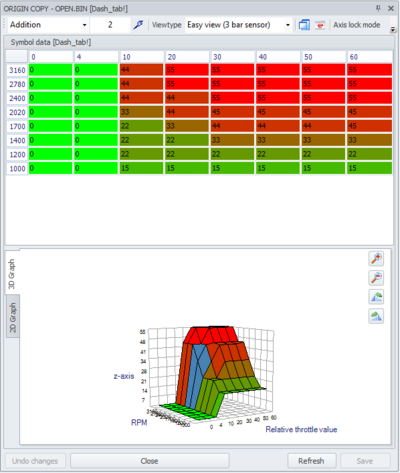

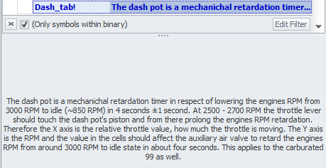

Oliver fährt in seinem 900er eine T5. Ist an der Stelle also, zumindest meines Wissens, technisch quasi ein 9k.
Könnte der was damit zu tun haben?:
Oder evtl. auch der hier?:
(Beide von S. 118 der "Bible" rev. 1.22)
