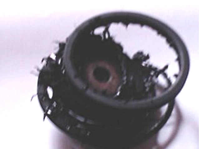

Kurzer Zwischenstand: Scheint wohl der Stutzen zu sein, der nicht mehr richtig dichtet.
Mit der Pumpe zum Kühlsysteme abdrücken, war kein Überdruck zu erzielen. Anfrage bei nem Kühlerbauer läuft.
Ciao!
Sieht komisch aus, war da immer Frostschutz/dest Wasser 50/50% drin:questionmark:
Bei mir schon. Aber lief ja vorher in den Staaten.:rolleyes:
Das Rohr ist innen auch sehr rostig. Hätte ich die Möglichkeiten, würde ich das in Edelstahl neu bauen und polieren.
Wäre dann auch optisch ein Highlight im Motorraum
Ciao!
