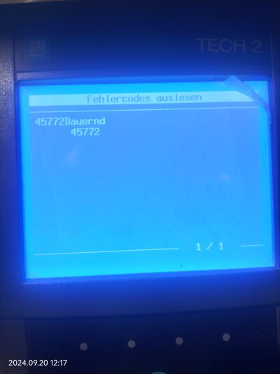

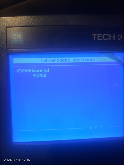

Also Motor läuft und es gibt nur noch zwei Fehler laut Tech, im DI/APC Fehler keine Werte Drosselklappenpoti und on der Einspritzanlage den selben.
Gut, DK ist ganz und klappt, im Ets Steuergerät sind alle Werte in Echtzeit da nur in den anderen beiden nicht.

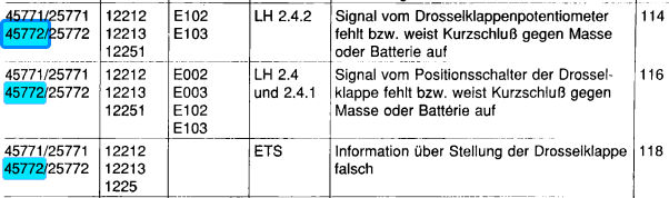

Die genauen Fehlercodes der APC/DI und der LH wären hilfreich um was sagen zu können.
Wenn die Drosselklappe keine Werte liefern würde, müsste auch im TCS mind. ein Fehler hinterlegt sein.

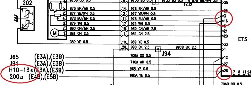

Habe heute mal den kabelbaum zwischen jetronic und apc durchgemessen, alles i.o.
Laut manuals soll an den beiden ein pwm moduliertes signal ankommen, also als wechseslapnnung gemessen habe ich dort 25-28volt, allerdings muss ich das mal mit dem Oszilloskop messen weil pwm ist nicjt mit nem normalen Multimetr messbar. Ging dabei nur darum ob was ankommt und das Ergebnis an den ansprechenden pins an lh und apc liegen indentische werte an, ist ja grundsätzlich nicht verkehrt, aber ob der wert richtig ist, ist die andere Frage...
Bilder vom auslesen sind angefügt
