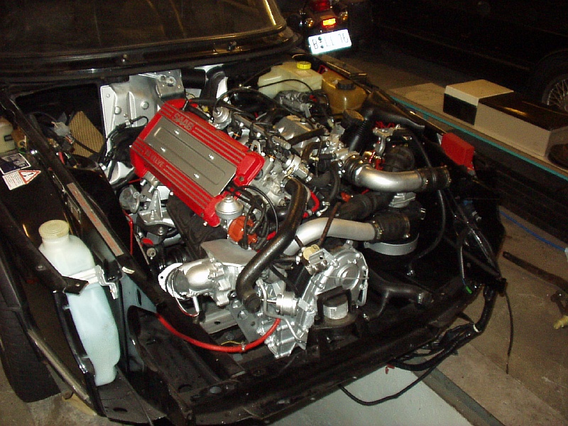

93er haben meines Wissens, zumindest in D, immer ABS gehabt.
Im Zweifel schaue mal, ob der Bremsflüssigkeitsbehälter (auf dem Bild recht weit oben und recht mittig) so wie hier bei meiner Semmel aussieht:
ABS ist bei den Bremsleitungen relevant, Kupplungsschlauch sollte immer gleich sein, wahrscheinlich hat Spiegler den nicht im Angebot.

abe auch gerade nochmal geschaut, das mit dem Bild in #2 war Unsinn. Es gibt beim 900er, zumindest ab MY '86, nur eine einzige unveränderte Kupplungsleitung:
89 35 124 , ersetzt durch neue Nr. 53 31137

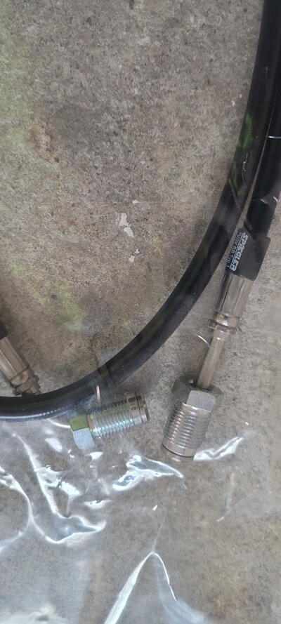

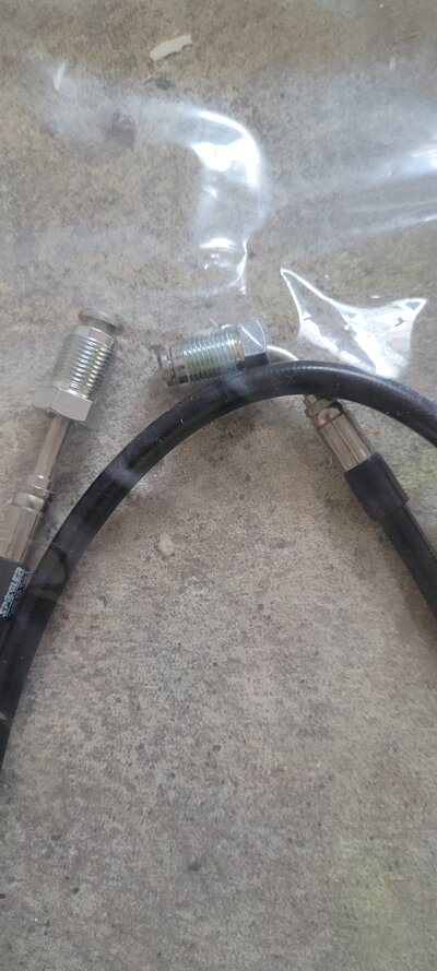

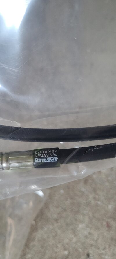

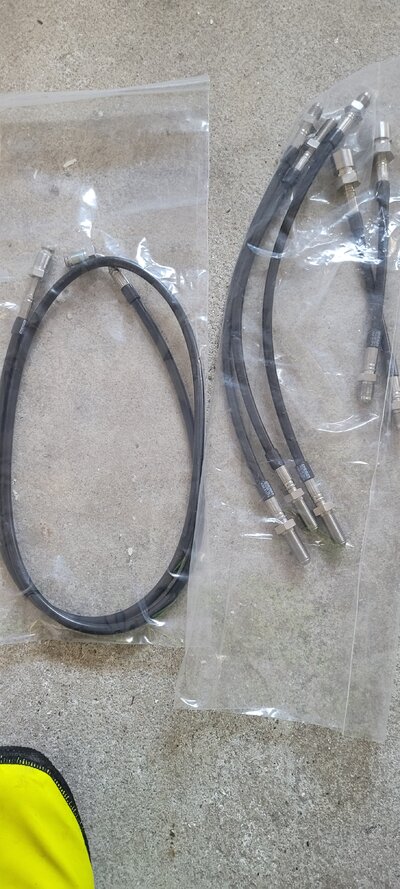

Die ABS-Version hat 5 Leitungen (4x Bremssattel / 1x Hinterachse),
die NON-ABS- Version 6 Leitungen (4x Bremssattel / 2x Hinterachse)
