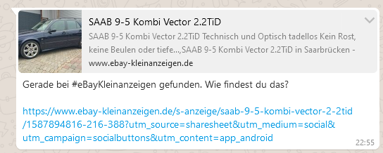

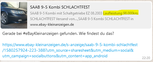

Genauso wie du eine Innenausstattung von einem TiD auf eBay Kleinanzeigen reinstellst und sagst es wäre ein Aero mit 98Tkm Kilometern.
Kurze Zeit später taucht das gesamte Auto mit exakt den gleichen Bildern vom Innenraum auf, hat dann jedoch 311Tkm gelaufen, du Schlitzohr:
Schon komisch. Gleiche Farbe. Gleiche Felgen.
Betrüger gibt es also nicht nur in Bad Kreuznach.
