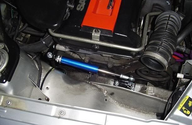

Das Thema steht auch noch auf meiner Liste. Ich habe verschiedene Lösungen hierzu gefunden.
