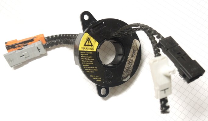

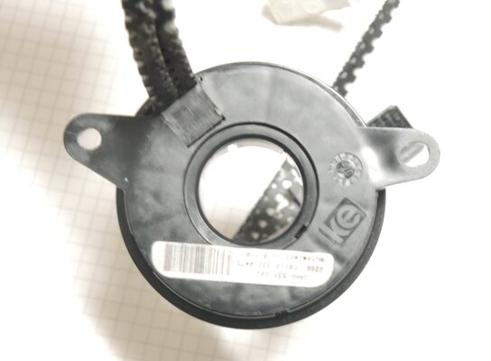

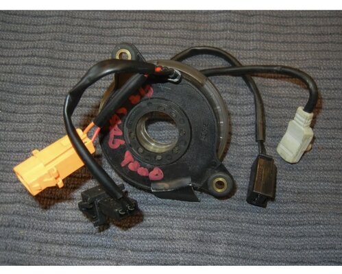

Moin zusammen,
leider hat es mich nach 12 Jahren wieder erwischt, die Airbag Spule beim 901 Cabrio (1992) ist hinüber (Dank an @fly für das Auslesen!). Einen Ersatz zu beschaffen ist mittlerweile aussichtslos, meine Erkenntnis der Recherchen:
32000159, 4310918, 9105610 (901 bis 1993)
>>> Original Teile
>>> Neu nicht mehr zu bekommen, gebraucht äußert selten

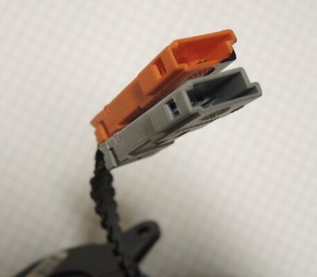

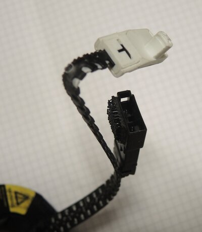

4310926, 8972200, 30541937 (9001 bis 1993)
>>> Umbau notwendig: Stift am Gehäuse muss entfernt werden (kann das jemand bestätigen?)

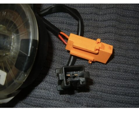

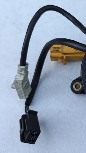

4416582, 4761417, 4848669 (902, 9002 ab 1994)
>>> Umbau notwendig: Stecker müssen umgebaut werden
>>> Neu nicht mehr zu bekommen, gebraucht gelegentlich
Ich habe auch bei drei Anbietern angefragt, die Airbag-Steuergeräte/Spulen reparieren, in dem Fall haben sie allesamt abgelehnt.
Gibt es noch weitere Lösungsvorschlage für eine Reparatur/Ersatz der Spule?
Besten Dank,
Alex
