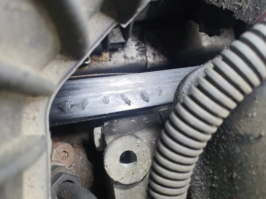

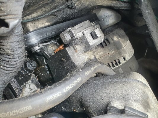

Hallo Ihr Lieben, ich fahre seit 10 Jahren meinen geliebten Saab 93 (YS3D) mit 2.0 L Soft Turbo. Letzte Woche habe ich ihn zu meiner Saab Werkstatt gebracht und leider wurde mir mitgeteilt, dass er wohl sehr "krank" sei. Im Motorraum zeigen sich mehrere Stellen von Ölaustritt und es könnte wohl die Zylinderkopfdichtung sein. Ich wollte einmal fragen, ob jemand mit der Reparatur der Zylinderkopfdichtung Erfahrung hat und wieviel dies so normalerweise kosten sollte. Anbei Fotos mit den Ölspuhren.

Der Riemen fliegt dir auch bald um die Ohren - aber der wird in dem Zuge dann ja samt Rollen mit erneuert.
Mit Kopfbearbeitung ca. 1300 €, wenn wirklich die ZKD hin ist und sonst nichts weiter anfällt.
Eieiei.... Wenigstens ist er an der Stelle gut konserviert :eek:.
Schau auch mal nach der inneren Manschette der rechten Antriebswelle.
Unsere war mal defekt und hat das Fett im gleichen Bereich großzügig verteilt...
Grüße
Den Riemen würde ich sofort tauschen. Der verträgt Öl nicht und kann plötzlich reißen.
Folgeschäden können schnell entstehen, wenn der zerrissene Riemen etwas blockiert. Bei einigen sind Halter dadurch gebrochen.
Bevor man den Kopf abschraubt, was bei einem KM-Stand von 200+TKM(?) sicherlich ein technisch sinnvoller Gedanke sein mag, würde ich zuerst eine Einschätzung treffen wollen, wo was undicht ist. Solange kein Kühlwasser im Motoröl ist (Ist der Öleinfülldeckel innen weiß?), ist die Undichtigkeit eher kosmetischer Natur. Kompressionsmessung durchgeführt?
Der Ölaustritt kann auch an der Dichtung des Ventilkammerdeckels, des Steuerkettenspanners oder der Nockenwellendichtung (fahrerseitig) erfolgen. Dafür braucht man den ZK nicht abbauen.
Die Simmerringe der Kurbelwelle geben nach 200+TKM auch gern auf und sorgen für Ölfeuchte. Beifahrerseitig verteilen Riemenscheibe und Riemen das Öl dann in die Umgebung. Das kann man dann auch im Kleinen oder Großen lösen.

Vielleicht würde hier auch das Nachziehen der ZK Schrauben reichen.

Moin Marc
Könnte sein ist eine schlechte Basis. Oder für mich keine vernünftige Diagnose!
Für eindeutig ZKD ist mir das zu weit oben noch ölig. Weiter oben sitzt unter anderem die Nockenwellendeckeldichtung. Die man auch gut selber machen kann.
Von daher sauber machen und beobachten. Und den Riemen samt Plastikrollen neu. Weiß ja nicht was hast und kannst. Große Pappe drunter, Bremsenreiniger, Zahnbürste und Küchenkrepp. Pappe danach per Restmüll in die Verbrennung, bitte nicht ins Altpapier.

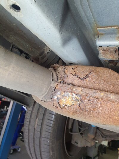

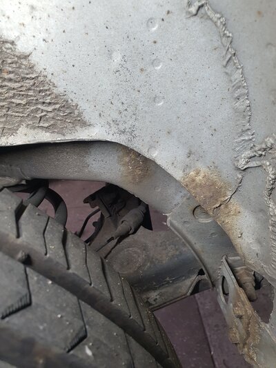

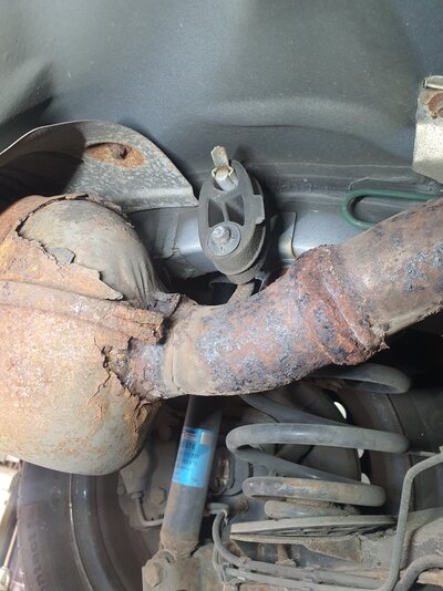

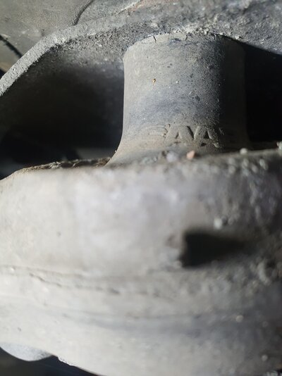

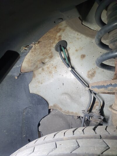

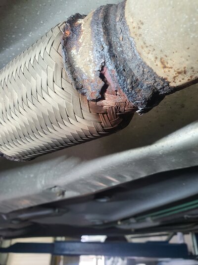

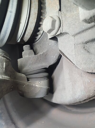

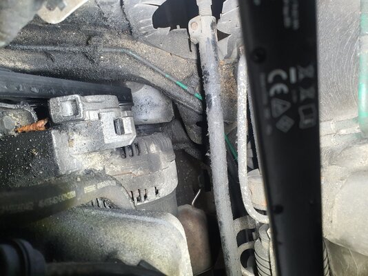

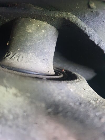

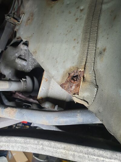

Hallo ihr Lieben, danke für die bisherigen Worte. Ich habe leider noch ein paar mehr Fotos und würde mich über eure Einschätzung freuen!

Gibt bissl was zu tun.
Auspuff ist halt ein Verschleißteil. Die Fahrwerksteile mit Alter und Laufleistung irgendwann auch.
Und was man an Rost sieht ist halt so, daß offenbar einzelne Stellen schon durch sind - die müßte man akut machen für den TÜV. Den Rest sollte man aber auch nicht auf die lange Bank schieben, sofern man vor hat das Fahrzeug länger wie noch eine TÜV-Periode zu fahren.
Hier im Forum gibt es auch einige Beiträge zum Thema Rost, wo die typischen Stellen alle aufgezählt sind. Die sollte man sich jetzt alle mal genau anschauen, bevor man sich entscheidet, ob es sich für einen persönlich noch lohnt da heran zu gehen.
Na, der Endtopf baut sich ja schon selbst ab. Die Klemmschelle ist schon abgefallen, 5. Bild, schönen Gruß an den Hintermann.
Scheint aber immer noch der originale zu sein - wenn man da die verrostete äußere Hülle abpult, ist der noch für etliche km gut, und auf der inneren Hülle findet sich sogar nochmal die Prägung mit Hersteller und E-Nummer... :rolleyes:

Bei dem Wagen sollte der komplette Unterboden konserviert werden. An einigen Stellen wird es wohl ohne Schweißen nicht mehr gehen. Die Innenkotflügel vorn sind wenig vertrauenserweckend.
Evtl. kennst du ja jemanden, dem Dängeln und Schweißen so viel Freude bescheren, daß er dir einen guten Preis macht.
Wenn das eine Werkstatt machen soll, liegt es sicherlich nahe, sich für das Geld ein anderes 931 Cabrio zu kaufen.
Es wird aber nur noch wenige geben, bei denen der Unterboden nur einen Anstrich benötigt.
