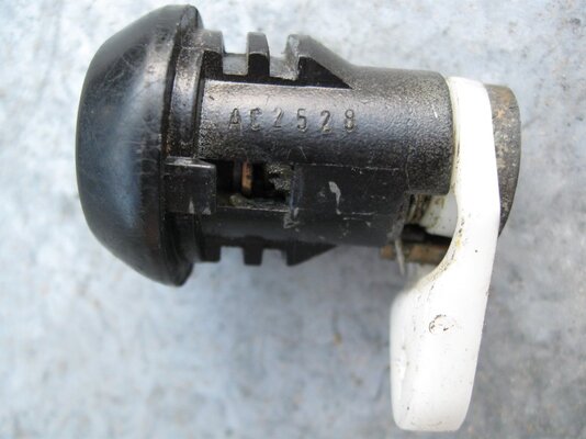

Ich habe einen 92' Cabrio, und nur nicht originale Schlüssel. Ich habe kein Service-Buch und auch kein Plastik Ding um eine neue Schlüssel zu bestellen. Könnte jemand vielleicht mal zeigen (Fotos wären sehr nett) wo ich diese Nummer mit AC finden kann? Ich habe gelesen im Heckklappeschloss, habe aber es nicht gesehen.

Von außen ist es natürlich (!) nicht lesbar. Du musst den betreffenden Schließzylinder ausbauen. Bei den älteren (?) Zylindern war die Nummer eingraviert.
Tip: nimm 'ne Tür - da ist es "einfacher"...
Hatte ich mir schon gedacht, dass es von außen nicht lesbar ist. Deiner Meinung nach ist es am einfachsten den von der Tür zu demontieren. Ich werde versuchen.

Schlüsselnummer Zylinderschloss Türe
...so sieht's aus! Viel Spass beim ausbauen des Zylinders :redface:

Und.. ? Passt der bei Deinem ? :biggrin:
Der nachbestellte Schlüssel für diesen Zylinder? Für diesen schon, der stammt aus einem 8v Schlachtsaab, und findet bald Verwendung :smile:
Vielen Dank für's Bild.
Trotzdem, es wundert mich, dass es nur 4 stellen hat. Es wurden mehr als 900.000 900 verkauft, und mit diesen Zahlen gibt es nur 10000 Möglichkeiten. Wurden die Schlösser 90 mal wiederverwendet?
Wieviele Zuhaltungen sind es? 5?
Wie viele Stufen je Zuhaltung? 5?
Wären (wenn ich nicht gerade daneben haue) 3.125 mechanisch umsetzbare Varianten.
Eine Forumsweisheit besagt, dass die Chance das ein beliebiger SAAB Schluessel bei Dir passt nicht schlecht ist.
Klar, wenn die vormaligen Abstufungen dank mechanischer Abnutzung im Schnitt auf reale 1,5 gesunken sind ... :smile:
Aber ein Schloß mit der gleichen Nummer muß doch die gleiche Position der Zuhaltungen haben - sonst würde doch die Nummer keinen Sinn machen?:confused:
