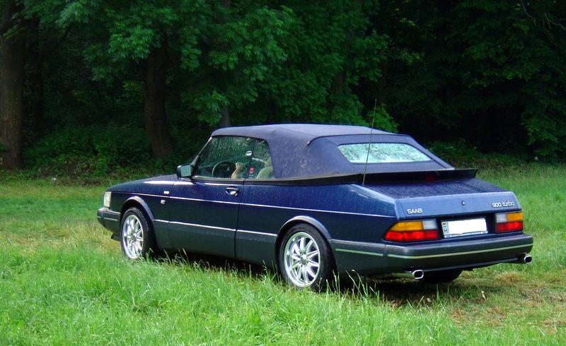

Alleine aus optischen Gründen habe ich mich für Simones Doppelendrohr entschieden (Halbsatz). Der Sound ist om Vergleich zum einfachen Oval bissiger (soweit ich mich recht erinnere) - auf jeden Fall extrem hörenswert :biggrin::biggrin:
