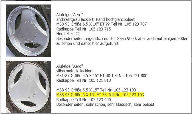

ich suche für meine SAABine AERO Felgen 🙂 Die 5,5 X 15" Teil Nr. 105 123 103 besitze ich bereits. Gerne würde ich eine breitere haben wollen. Irgendwo hatte ich mir mal eine Liste aller Felgen-Varianten runter geladen und neben der o.g., die 6,5 X 16" ET ?? Teil Nr. 105 123 707 und die 6 X 15" ET 33 Teil Nr. 105 123 103 gefunden. Letztere habe ich in den letzten Jahren nie zum Verkauf angeboten gesehen und frage mich deshalb, gibt es diese überhaupt?
Ich bin mir nicht ganz sicher, ob die 6,5 X 16" auf mein Cabrio ohne Aero Spoiler Kit und tiefergelegten Fahrwerk aussieht. Die 6 X 15" SUPER Aero besitze ich ebenfalls und ich finde, diese Breite passt gut zu einem unverspoilten Cabrio! Wobei ich die AERO schöner als die Gurkenhobel finde 🤩 Deshalb würde ich der 6 X 15", der 6,5 X 16" vorziehen wollen.
Könnt ihr dazu was sagen bzw. schreiben und ggf. Fotos von 6,5 X 16" auf einem unverspoilten, nicht tiefergelegten, schwarzen Cabrio zusenden.

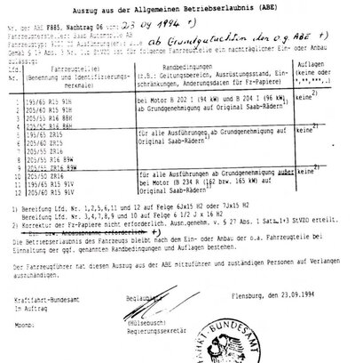

Ich habe jetzt nicht im Forum weiter gesucht, aber wie sieht es mit dem Fahrverhalten bei den 16" x 6,5" Felgen mit 205/50/16 bzw. 202/55/16 auf meinem Cabrio aus? Ich meine irgendwo mal gelesen zu haben, dass es nicht so das Pralle ist 😳 Muss ich ggf. das Fahrwerk darauf neu einstellen lassen?
Probleme mit dem TÜV dürfte es laut dem Nachtrag zur ABE vom 23.09.1994 ja eigentlich nicht geben oder? Federwegbegrenzer habe ich bereits wegen der 6" x 15" Super AERO-Felgen montiert 😁
... 6 X 15" ET 33 Teil Nr. 105 123 103
...gibt es diese überhaupt?
Die 105 123 103 hat meines Wissens 5,5". Und zwei unterschiedliche Felgen unter identischer Nummer schliessen sich meines Erachtens gegenseitig aus. Daher muss sich dort offenbar ein Druckfehler eingeschlichen haben.
Wobei ich die AERO schöner als die Gurkenhobel finde.:hello:
Optisch der Aero recht ähnlich gibt es die etwas stärkter abgerundete "3-spoke" / "Soft spoke" (45 45 687) in 15x6 mit ET33. (siehe Liste aus #2)

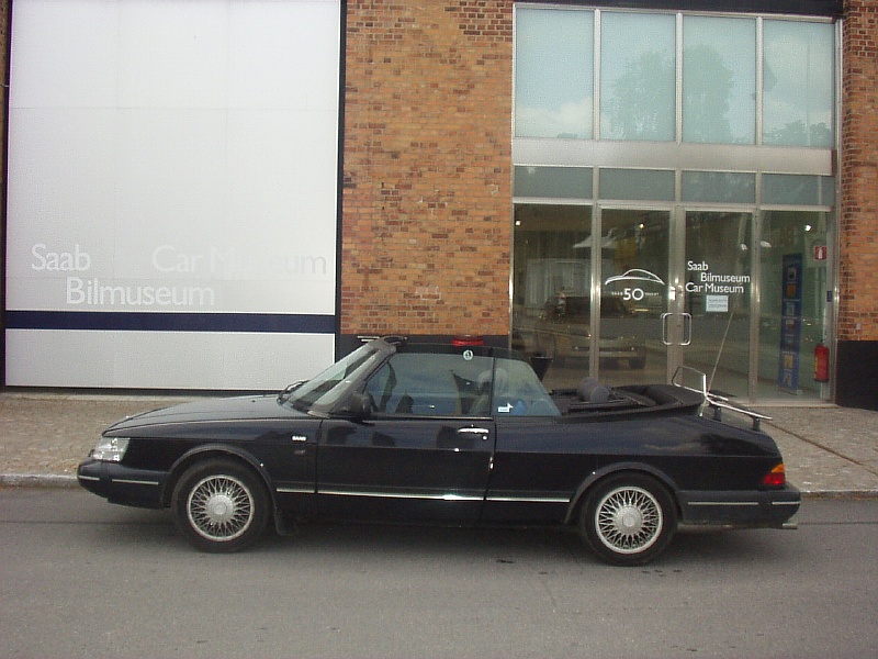

Ich kann nur zur Frage # 5 zum Fahrverhalten von 6,5 x 16" mit 205/5o Reifen (wie ABE 9000) Stellung nehmen, da ich geschmacklich eher zu Crossies dieser Größe neige. Bilder davon habe ich schon mehrfach gezeigt, z.B. : https://saab-cars.de/threads/felgen.85177/
Eigen-Zitat von 2022:
Und ich, erst seit 5 Jahren TÜV eingetragen, auf dem 901 i CV (allerdings mit den Stabis vom TU), mit den 9K-Cross Spokes 6,5 x16 mit den 205 50 x16 und bin seitdem nicht nur vom Fahrverhalten (Einlenken, Kurvenspeed) sondern vor allem dem unerwarteten Komfort (Abrollverhalten auf schlechter Fahrbahn) überzeugt !
Damals gab es Kommentare, daß 195/50x16 noch besser sein sollten, was ich, schon so glücklich, mangels TÜV-Eintragung, noch nicht überprüfen konnte!

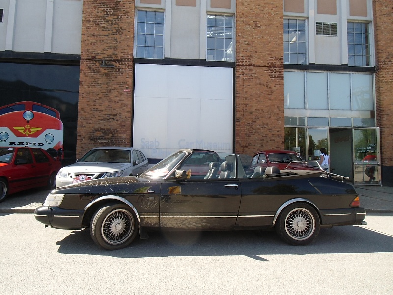

kann ich noch von AuCab bieten, allerdings auch nur mit Crossies.
Dafür am selben Auto am selben Ort (noch halbwegs sauber 2004 im Urlaub und vom Schlamm auf dem Platz völlig verdreckt 2015 beim IntSAAB) mit 15" und 16" zum Vergleich:
