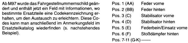

Hier nochmal dazu die Angaben aus den WHB "0 Neuheiten 97" Sete 19:
Das heißt, dass Deiner und unsere beiden vorn den identischen Stabi haben, unsere aber einen anderen Stabi hinten und andewre Federbeine vorn haben, als Deiner.
Ich bilde mir ein, dass wir dabei hinten die dickeren Stabis drin haben, was auch gerade mit unseren in der Mulde verbauten LPG-Tanks tastächlich Sinn macht.

Das hat aber wieder andere Zeichen, nämlich < AB - BB - C- A - A Leerfeld >, was mich auch nicht schlauer macht denn als FPT hat er natürlich Stabis v und h, aber mit Markierung C - A an Pos. 3 u 4 und was ist Federbein-Einsatz vorn mit A an Pos. 5 ?

Also erstmal sind Stabis und vordere Federbeine identisch mit der Konfiguration bei Gerald.
Die Federn vorn sollten grau/grau und jene hinten gelb/gelb markiert sein. Damit ist das vorn "Feder 2", womit wir (wenn es kein Sauger ist) entweder einen Automaten ohne Klima oder einen Handschalter vor uns haben.
Eine Tabelle zu den Kriterien der Federnzuordnung für hinten habe ich bisher leider nirgendwo gefunden.
