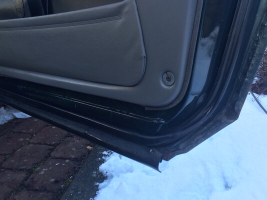

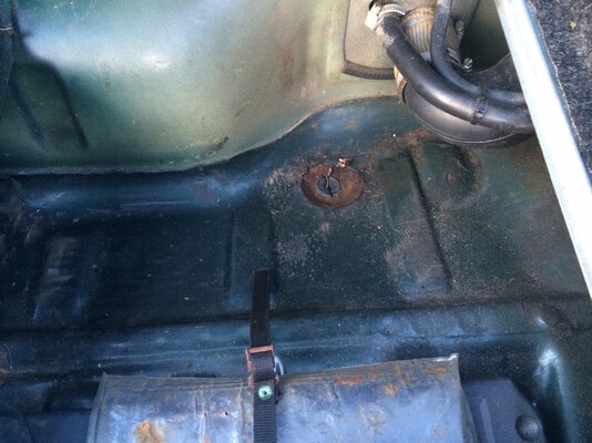

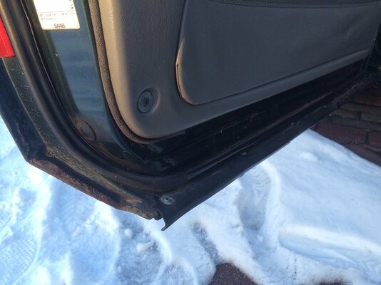

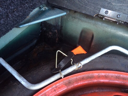

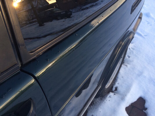

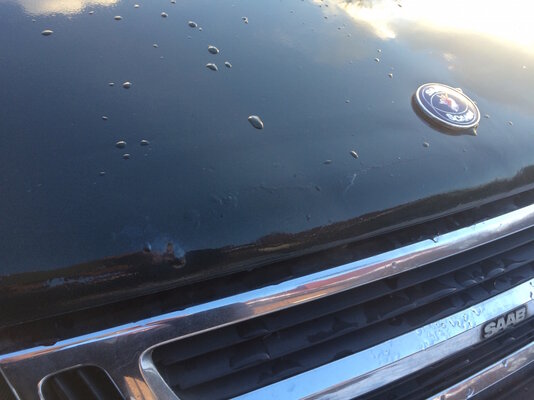

und die Problemzonen:
Haube (an den Enden aber noch gut)
Ausstellfenster (Rost beseitigt habe ich beseitigt und erst einmal laienhaft nachlackiert)
Kotflügel links
Kotflügel rechts
Tür links
Tür rechts
Kofferraum
Seitenteil links
IMG_2812.jpgIMG_2813.jpgIMG_2814.jpgIMG_2816.jpgIMG_2818.jpgIMG_2817.jpgIMG_2822.jpgIMG_2819.jpgIMG_2820.jpgIMG_2823.jpgIMG_2812.jpgIMG_2813.jpgIMG_2814.jpgIMG_2816.jpgIMG_2818.jpgIMG_2817.jpgIMG_2822.jpgIMG_2819.jpgIMG_2820.jpgIMG_2823.jpg

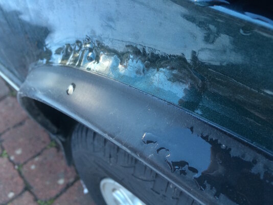

Danke Jo.gi, hab ich gelesen... Ich hatte aber auch schon gesehen, dass an der ein oder anderen Stelle welche komplett mit Radkasten angeboten werden. Was ich aber nicht weiß ist, wie der Radkasten befestigt ist. Auch geschweißt? Bestimmt! aber ich hatte gehofft, so um die Lackerei rumzukommen...
Alles geschweißt, sorry.
Aber wenn Du Dich seelisch auf etwas neue Farbe eingestellt hast kratze die Blasen mal auf und schau was sich darunter befindet. Das kann alles sein, vom Loch bis zum nur oberflächlichen Rost. Auf dem 4. Bild sieht es so aus als wäre der Radlauf schon mal beilackiert worden (Abklebekante???).
Je nachdem welchen Zustand/ Aufwand Du anstrebst führt vielleicht schon partiell entrosten/ beispachteln/ beilackieren zu einem Zwischenergebnis. Zum Konservieren kommt man von der Rückseite ja einigermaßen dran. Der „große Rundumschlag“ kann ja dann zu einem passenderen Zeitpunkt erfolgen.
Reif für eine Ganzlackierung erscheint mir der Wagen von den Bildern her jedenfalls nicht.

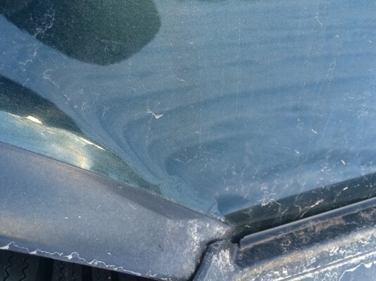

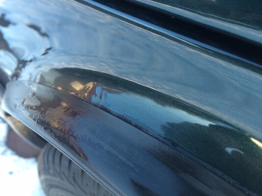

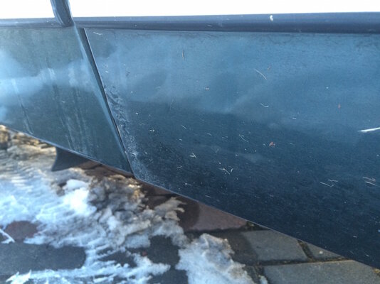

...Auf dem 4. Bild sieht es so aus als wäre der Radlauf schon mal beilackiert worden (Abklebekante???)....
Muss ich glatt nochmal gucken...diesen netten Strich direkt über dem Rost, der sozusagen im Bogen über der Leiste verläuft: Das war ich vorhin bei Nässe mit dem Finger ...
Aber wenn Du Dich seelisch auf etwas neue Farbe eingestellt hast kratze die Blasen mal auf und schau was sich darunter befindet. Das kann alles sein, vom Loch bis zum nur oberflächlichen Rost. Je nachdem welchen Zustand/ Aufwand Du anstrebst führt vielleicht schon partiell entrosten/ beispachteln/ beilackieren zu einem Zwischenergebnis. Zum Konservieren kommt man von der Rückseite ja einigermaßen dran. Der „große Rundumschlag“ kann ja dann zu einem passenderen Zeitpunkt erfolgen.
Danke für deine Einschätzung: So werde ich wohl auch tun. Mit der Motorhaube bin ich bereits so verfahren. Das was ihr jetzt seht ist bereits provisorisch mit Zinn zuggespachtelt und angespüht. Nachdem ich die Pickel aufgekratzt hatte, stellte sich heraus, das die Haube an der Stelle durch ist. Anders als unter dem Ausstellfenster: hier waren es tatsächlich nur oberflächige Pickel, die ich ordentlich behandelt und die Stelle anschliessend wieder versiegelt hab.
Ein Kotflügel scheint mir an meinem schwarzen unversehrt. Der könnte schon einmal verwendet werden. Und ein zweiter wird sich irgendwo noch finden. Grüne Haube hab ich im Nachbarforum gesichtet, allerdings gut 600km entfernt. Da muss ich hier mal in der Nachbarschaft Ausschau halten. Ich hab irgendwo hier schon einmal gelesen, dass in Kassel die Lackierarbeiten recht gut & günstig sein sollen, wenn man selbst vorbereitet. Da werde ich mich mal demnächst drum kümmern und auf jeden Fall die vorderen Flügel, Heckteil links und Türen beilackieren lassen. Ich denke mal das wird mir kostenmässig nicht den letzten Cent rauben. Ich kann den Auserwählten zusätzlich noch mit kommenden Lackarbeiten an meinem 123er ködern... Vielleicht ist da ein attraktiver Paketpreis drin...
Insgesamt ist der Lack nicht schlecht. Die Haube und Dach waren zu Anfang etwas Stumpf. Ich hab aber eine ordentliche, Drehzahl-verstellbare Poliermaschine und gute 3M Politur. Seitdem sieht der Lack wieder sehr gut aus (wenn er denn sauber ist ;))

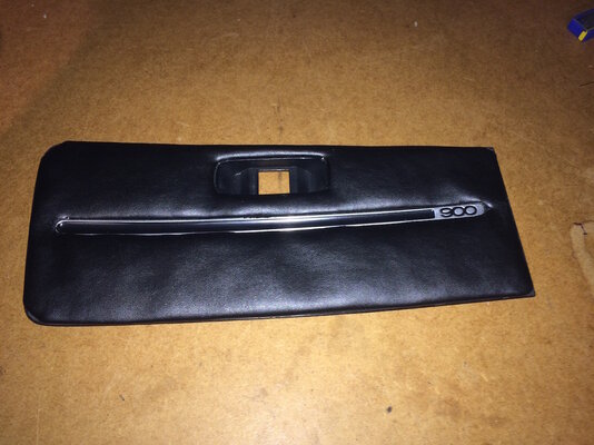

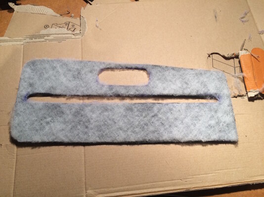

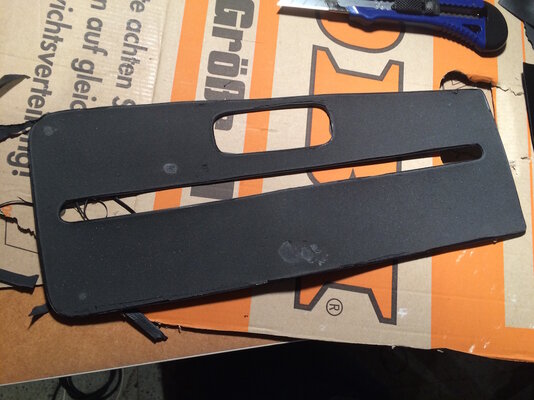

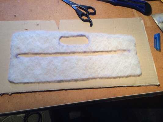

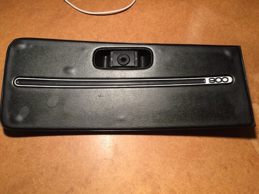

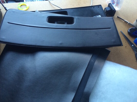

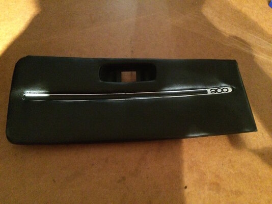

Diese Blasen am Handschuhfachdeckel haben mich echt genervt. Daher bin ich auf die Idee gekommen, das Teil selbst mit Kunstleder zu überziehen. Also hab ich den (nicht original für meinen 92er) Deckel genommen und das Kunstleder abgerupft. Dann sauber gemacht, für ca. 15 EUR Füllstoff und Kunstleder geholt und das Ganze auf ne Pappe geklebt.
Vorteil: Keine Blasen mehr auf dem Deckel
Nachteil: Ich hab bestimmt 5 Schablonen gemacht. Aber man hat immer ne Ecke wo es nicht haargenau passt. Ausserdem ist der neue Bezug etwas voluminöser (was mir aber egal ist).
Wenn man ne´n Geschäft findet, welches ganz dünnes Schaumstoff hat, bekommt man eine wohl nicht ganz so voluminöse Oberfläche.
Jetzt noch trocknen und mal gucken, wie er morgen im Auto aussieht. Wenn es doof ausschaut, bleibt halt der Originaldeckel ohne Schriftzug (mit Blasen) drin ;)
Ok, den meinte ich mit "Abklebekante?".
...Das was ihr jetzt seht ist bereits provisorisch mit Zinn zuggespachtelt und angespüht. ...
Da gibt es natürlich auch ganz andere Meinungen zu,
aber ich finde „normalen“ Spachtel (Glasfaser-, Fein-) deutlich „angenehmer“ zu verarbeiten.
Vor allem, wenn man nicht regelmäßig mit Zinn arbeitet.
(Aber egal womit, spachteln und schleifen sind definitiv nicht meine Lieblingsbeschäftigungen.)
