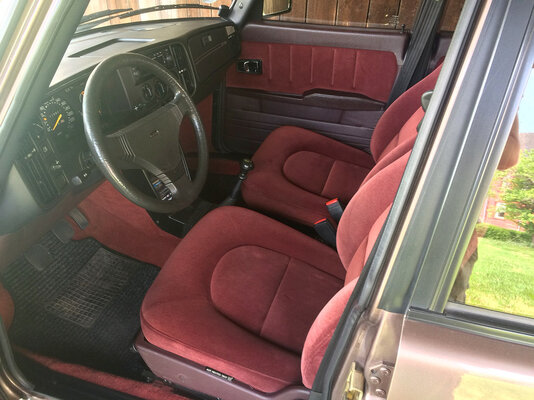

Innen ging es dann weiter:
Sitze und Teppich mit Extraktionssauger behandelt + imprägniert, Lüftungsgitter demontiert und gereinigt, Armaturenbrett gereinigt, Lautsprechergitter demontiert und entklappert, Dachhimmel an den ersten hängenden Stellen festgesteckt, jegliche Kunststoffteile gereinigt & mit Pflegeprodukt (Koch Chemie) behandelt, Türpappen gereinigt, Fensterheber instand gesetzt (gereinigt + gefettet), Becker Traffic Pro High Speed eingebaut (ohne Navi - nicht bedacht, dass ich kein Radsignal bei den frühen 900ern bekomme ohne Adapter), Hutablage gereinigt und irgendwie versucht zu entklappern (da muss noch mehr passieren), Blechteile unter der Rücksitzbank und in der Kofferraummulde mit FluidFilm behandelt, Schaltstift eingestellt und alles gefettet, Leuchtmittel getauscht, Pedale gereinigt, diverse Stellen entklappert...

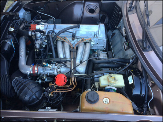

Technik musste natürlich auch ein wenig gemacht werden:
Ansauggummi der Benzinpumpe getauscht, Luftfilter getauscht, 2x Öl gewechselt, Getriebeöl gewechselt, jegliche Unterdruckschläuche getauscht (außer die von der Lüftung), Stauscheibe gereinigt, Drosselklappe gereinigt, Verrohrung zum Turbo gereinigt, neue Verteilerkappe + Läufer (Bosch), neue Zündkerzen (NGK), Kaltstartventil kontrolliert und gereinigt, Ventilspiel kontrollieren und einstellen lassen, ZZP kontrolliert, untere Buchsen der Stoßdämpfer vorn getauscht, Öldruckschalter getauscht...
