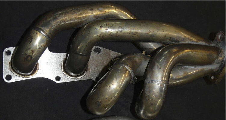

Fächerkrümmer für diverse Saab Modelle

Ansonsten sind natürlich für eine Abgasturbine auch möglichst konstante, wenig pulsierende Druckverhältnisse wünschenswert. Und bezüglich Ansprechverhalten bei einem Turbo Motor möglichst geringe Volumen zwischen Zylinder und Turbinen, Abgas und Frischluft seitig.
Bei bis auf das letzte bezüglich Wirkungsgrad ausgereizten Konstantläufern mag das Sinn machen. Ich erinnere mich da an recht große Abgassammler bei Schiffsdieseln. Oder recht wilde Krümmer an einem LKW Turbo Motor.
Der o.g. 900-Fächer scheint etwas überdimensionierte Rohrquerschnitte zu haben.
Das habe ich schon besser gesehen (und gefahren)

Aus technischer Sicht gibt es wohl keinen Grund hier umzurüsten.
Höchstens bei Ersatzteilmangel wäre es natürlich eine Option.
Natürlich gibt es einen technischen Grund. Mit der flexiblen Wahl des Flansches bieten sich zig verschiedene Turbolader an, die "normalerweise" nicht passen.
