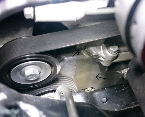

Hat jemand schon mal einen undichten Kettenspanner gehabt (Ölverlust), gibts das überhaupt? Problem ist, dass bei mir etwas Öl am Kettenkasten entlangläuft, nicht viel aber ich merke es. Auf den ersten Blick sah es so aus als ob es vom Kettenspanner kommt und dann da entlang seinen Weg findet. Könnte natürlich auch die ZKD an dieser Stelle sein, wobei sich mir die Frage stellt ob die dort nur so punktuell undicht werden kann? Man sieht halt Ölfeuchtigkeit unterhalb des Kettenspanners, sowohl einen dünnen Streifen am Kettenkasten seitlich oberhalb des Poly-V

Schon mehrfach gemacht auch heute noch eine professionelle Motorwäsche bei Saab machen lassen. Man sieht leider nicht wo es genau herkommt. Man müsst dafür eine kleine Kamera einbauen und in Echtzeit das Öl beobachten. Ich versuche mal ein Bild zu machen...

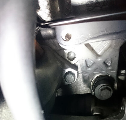

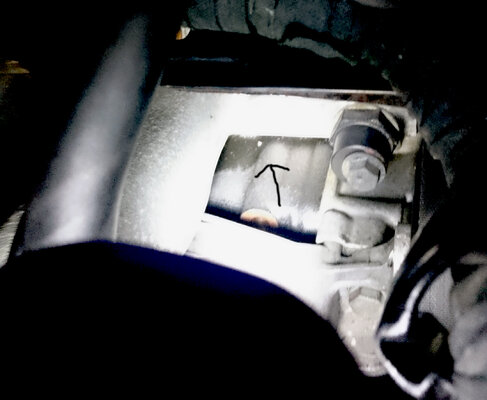

Ich glaube mit Talkum geht das ganz gut. Eine Spur bildet sich schon nach ca, 100km. Ich habe mal Bilder angehängt. Mittlerweile tendiere ich eher zur ZKD.:frown:

@DSpecial die Fotos können täuschen daher aus dem Bauch
der Dichtring zwischen Spanner u Kopf sieht scheinbar größer aus, wie der Sechskant des Spanner's, sollte es so sein, könnte der Dichtring falsch sein.
der Spanner sieht noch recht frisch aus, wurde er kürzlich gewechselt/ern..?
ferner besitzt die Schraube zur Feder auch einen Dichtring.
jepp im 9-5 bereich
Ich kann es nicht garantieren, aber das müsste noch der Originalspanner sein. Der Motor wurde hier in der Schweiz regelmäßig gewaschen, da sieht dann alles immer sehr sauber und neu aus.
Ich finde es halt auffällig, dass sich das Öl entlang des Kopfs verteilt, aber im Bereich vor dem Spanner alles trocken ist. Ich muss das mal weiter beobachten.
