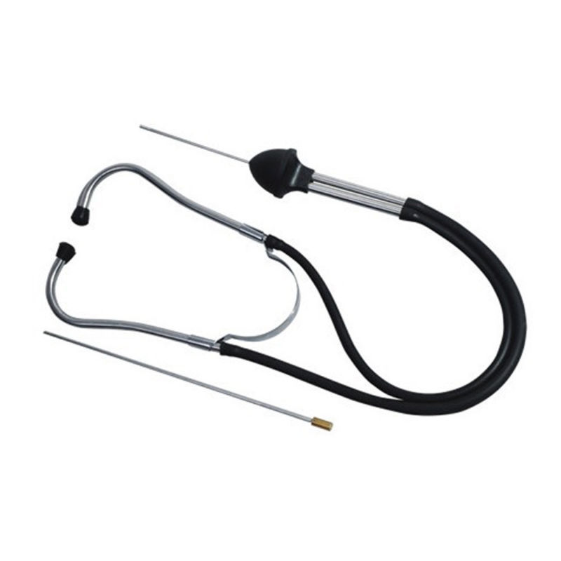

Vielleicht hilft bei der Lokalisation...
(...oder auch der klassische lange Schraubendreher?)
https://www.ebay.de/itm/KFZ-Motor-S...183647343328?_trksid=p2385738.m4383.l4275.c10
