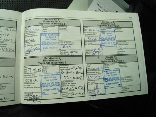

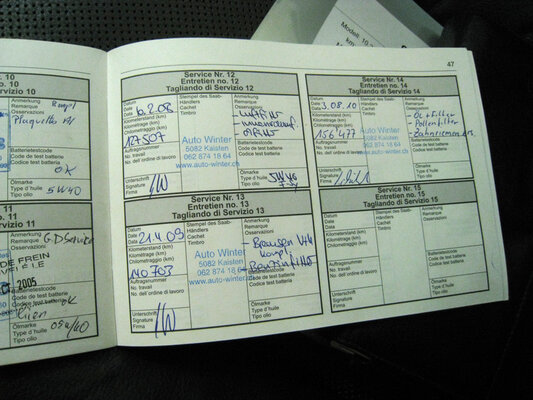

Dann noch das Serviceheft fotografiert und mich gefreut, dass die früheren Besitzer fast alle 10'000 km zum Service in die Werkstatt gegangen sind.
Erst nun zuhause gesehen, dass nicht immer die Öl-Sorte eingetragen ist.
Wurde das einfach vergessen einzutragen, oder wurden da teilweise zu grosszügige Wechsel-Intervalle gefahren??

Daß die Ölsorte nicht immer eingetragen ist, würde ich unter "vergessen" verbuchen. Da wo sie eingetragen ist, betragen die Intervalle hintereinander auch nur 8000-11.000 km. Und da es anfangs immer die gleiche Werkstatt war, würde ich mit an Sicherheit grenzender Wahrscheinlichkeit davon ausgehen, daß kein Service ohne Ölwechsel gemacht wurde. Wichtig auch der Eintrag unter "Service 14" => Zahnriemen gewechselt. Vom Checkheft her gibt es meiner Ansicht nach nichts zu meckern. Habe allerdings noch nie ein 3-sprachig verfaßtes Checkheft gesehen. Ist wohl so wegen mehrerer Sprachen in der Schweiz.

Daß die Ölsorte nicht immer eingetragen ist, würde ich unter "vergessen" verbuchen. Da wo sie eingetragen ist, betragen die Intervalle hintereinander auch nur 8000-11.000 km. Und da es anfangs immer die gleiche Werkstatt war, würde ich mit an Sicherheit grenzender Wahrscheinlichkeit davon ausgehen, daß kein Service ohne Ölwechsel gemacht wurde. Wichtig auch der Eintrag unter "Service 14" => Zahnriemen gewechselt. Vom Checkheft her gibt es meiner Ansicht nach nichts zu meckern. Habe allerdings noch nie ein 3-sprachig verfaßtes Checkheft gesehen. Ist wohl so wegen mehrerer Sprachen in der Schweiz. Was mich interessieren würde: Ist es mit EZ 10/2001 die modellgepflegte Version Mj. 2002? Mir fällt nichts gegen einen Checkheftgepflegten 9-5 Kombi 3,0 V6-t ein.
Der Zahnriemen wurde schon zweimal getauscht. Einmal bei Service Nr.9 (Courroie de distribution) und dann bei Service 14 nochmals (Ford Werkstatt). Das mit den verschiedenen Sprachen kommt von der Mehrsprachigkeit in der Schweiz.

Das Serviceheft wird in sehr vielen Autowerkstätten von "irgend jemandem" ausgefüllt, oftmals von den Mitarbeiterinnen/Mitarbeitern an der Kasse o.ä., diejenigen haben dann oft keinerlei Schimmer von Ölsorten usw und tragen nur das ein, was einfach ist (km-Stand,Datum,Stempel,Unterschrift usw).
