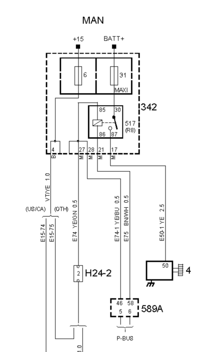

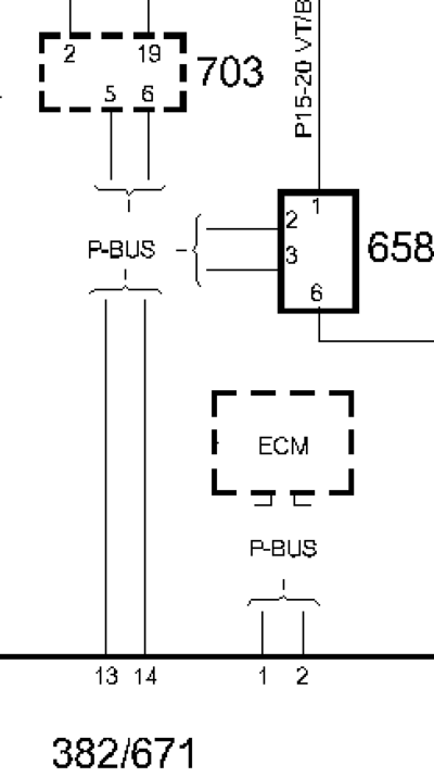

Vorausgesetzt die Zündung lässt sich einschalten und die Kontrollleuchten sind an...hast du die Sicherung für den Anlasser im Motorraum überprüft? Maxisicherung Nr. 31 40A sollte die i.O. sein dann brücke mal das Anlasserrelais R8. Wegfahrsperre ist deaktiviert und Lenkrad ist frei?

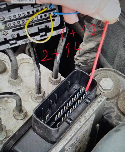

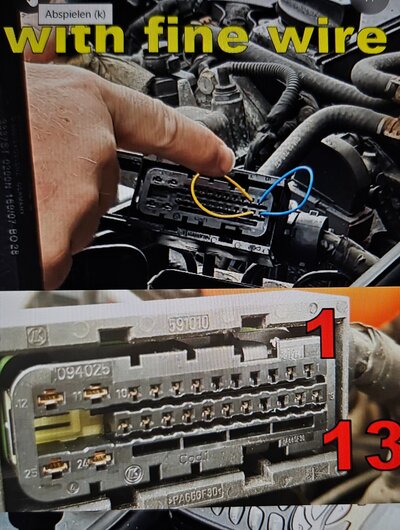

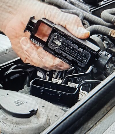

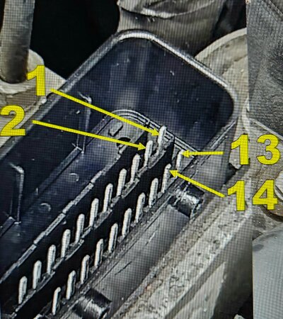

Das hier ist es……
Das Relais befindet sich im Sicherungskasten rechts neben der Batterie ……
Das hier ist es……
... schneller als ich gucken kann, wie der Blitz. Vielen lieben Dank. Überbrücken hat Spezi drauf. Er ist bloß auch noch mit Wasserschaden im Keller beschäftigt. Daher bitte um etwas Geduld bis zur nächsten Fortsetzung der Geschichte. Die kommt auf jeden Fall !
