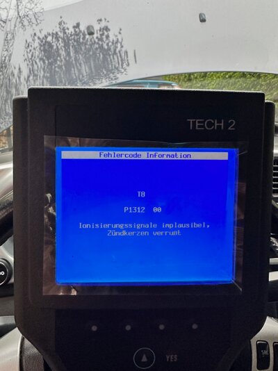

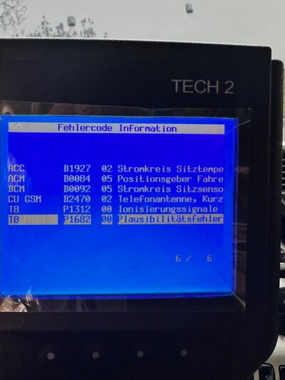

Hier die Analyse:
So weit zum Fehler 1312; ich denke es ist der ominöse Ionisierer...

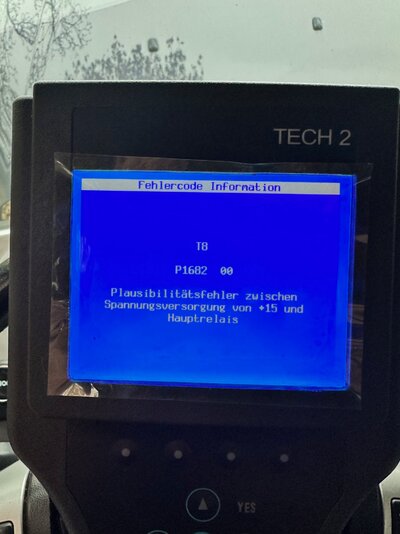

Aber dann ist da noch:
Was soll denn das bedeuten??
Viiiiillllleeeen lieben Dank an Christoph aus Wedel für die schnelle und kompetente Hilfe!!!!
Gucke ich heute Abend nach ……bin noch in der Firma ……
Dass 932 und 933 hinsichtlich Spannungsversorgung recht empfindlich sind, ist bekannt. Von daher würde ich den erstmal löschen, dokumentiert hat du ihn ja.
Bei der T8 wurde die Zündkassette aufgeteilt in Zündspulen und Ionisierungsmessung. Letztere war wohl häufiger auch in der DI der T5 und T7 eine Fehlerquelle.
Leider häufen sich in letzter Zeit die Meldungen über defekte Steuergeräte. Irgendwo musst du jetzt anfangen.
PS: Was für Kerzen hat du eingebaut? Fehler vor und nach Wechsel der gleiche?
Hallo Flemming, so exakt kann ich Deine Frage nicht beantworten. Ich habe mit OBD2 seinerzeit eine 1312 Fehlermeldung erhalten mit „Misfire Cyl2“ und daraufhin die Patrone von Zyl 2 und alle Kerzen erneuert. Habe da aber die günstigeren NGK Kerzen von Skandix für meinen Motor bestellt, nicht die mit Platin. Der Fehler 1312 blieb, Misfire kam aber nicht mehr in den Beschreibungen vor. Ich hoffe das ich Dir mit dieser Aussage weiterhelfen konnte, ich würde nun das Ionisationsmodul bestellen…
lg kay
Ps was ist 932 und 933? Bin absoluter Laie ☝️
