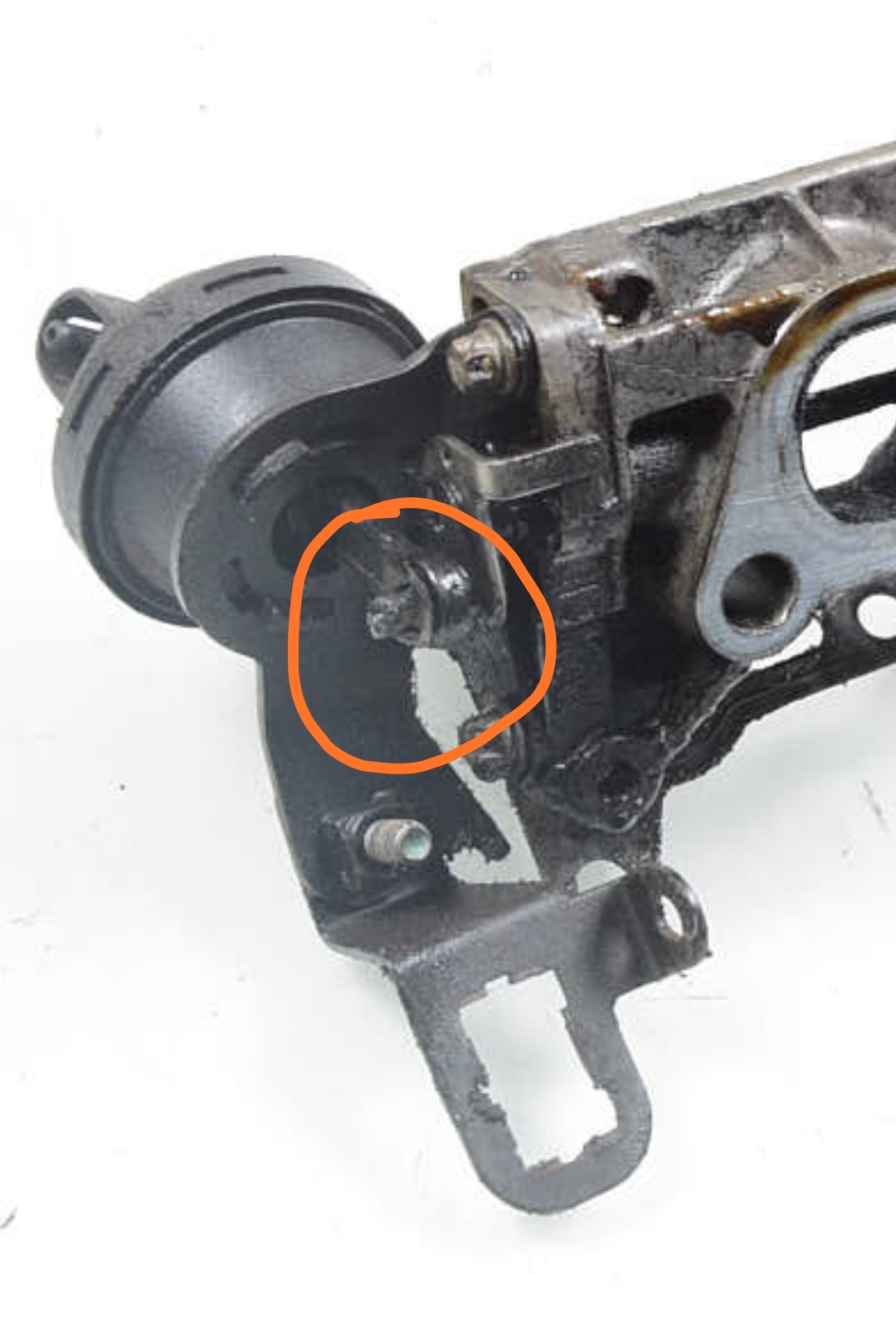

Hier steht ein 2.2 TID, bei dem das vordere Ende des Pins mit dem die Unterdruckdose die Klappen steuert, abgebrochen ist. Also der Teil, vor dem der Sicherungsring sitzen müsste. Wenn ich die Öse der Dose wieder drauf stecke funktioniert alles.
a) kennt jemand eine Reparaturlösung ohne die ganze Ansaugbrücke zu tauschen?
b) was hat das in der Praxis für Auswirkungen wenn die immer offen stehen?

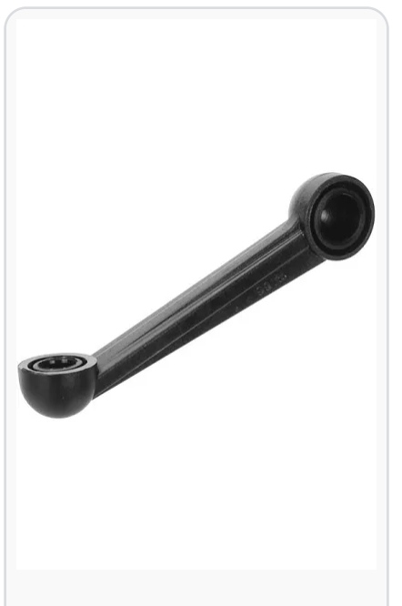

Suche mal im Netz nach V0LV0 V70 D5 Drallklappenreparatur. Evt. ist das eine Lösung die auch beim Saab funktioniert?
Zumindest rutscht da auch der Steuerungsarm von so einem Pin.
Danke dir. Du meinst sowas?
Ist bein 2.2TID leider keine so robuste Ausführung. Eine Koppelstange gibt es auch nicht. Ist alles Plastik und die Druckdose geht direkt auf den Pin am Hebel.

Ja genau, das meinte ich. Aber ist dann wohl eine komplett andere Konstruktion.
Du meinst diese Verbindung? Da würde mir nur ein kleines Loch bohren und mit Scheibe und Splint sichern einfallen oder eine "selbstschneidende" Mutter bzw. Reparaturmutter draufschrauben und mit Kleber sichern. In wieweit diese Notlösung ohne Ausbau möglich ist

Ja, die Stelle. Und der Pin bricht da weg wo die Sicherungsscheibe ist, also bündig mit dem Auge des Hebels. Also entweder Schraube in den Pin oder den Pin ersetzen. Ich möchte aber eigentlich die ganze Einheit nicht ausbauen. Mal sehen was eingebaut möglich ist. Scheint hier ja kein gängiges Problem zu sein.
Wobei sich aber auch die Frage stellt, warum der Pin abgebrochen ist, da scheinen die Klappen auch schon deftig verrußt und schwergängig zu sein.
Nö. Aber nach über 480tkm war der Plastikpin wohl am Ende. Die Ansaugbrücke sieht erstaunlich sauber aus. Ja, rußig. Aber die klappen kann man mit einem Strohhalm bewegen. Scheint der 2.2 wohl nicht so problematisch zu sein.

Gut, nach der Laufleistung kann man einfach von Materialermüdung sprechen. Der Kunststoff wird einfach spröde geworden sein.
