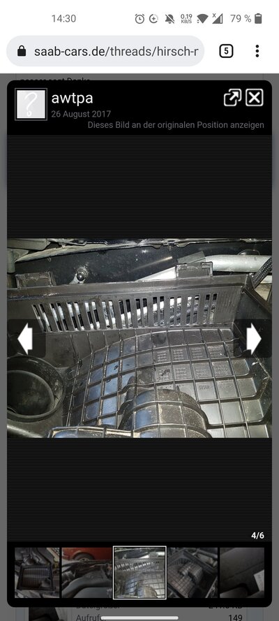

Ist ein Replika des Hirsch- Kastens aus dem 300 PS kit.
Nichts besonderes, paar Schlitze hinein gemacht und gut ist.
Fahrzeug wird halt lauter.
Verbesserte Fahrdynamik sehe ich nicht.
Irgend wann mal in den Tiefen des Forums gefunden.
Das D088 Kit hat ein Hitzeschild. Das macht es besser gegenüber ohne. Optimal sind offene Filter aber nie.
Empfehlen würde ich es nicht, denn du bekommst es nicht eingetragen und es ist auf den ersten Blick sichtbar.
Zudem signifikante Erhöhung des Standgeräuschs im Falle einer Messung. Kommst du an den richtigen bleibt der Saab stehen.

Danke für das Bild.
Wenn sowas deutlich lauter ist, kommt es ohnehin nicht in Frage.
