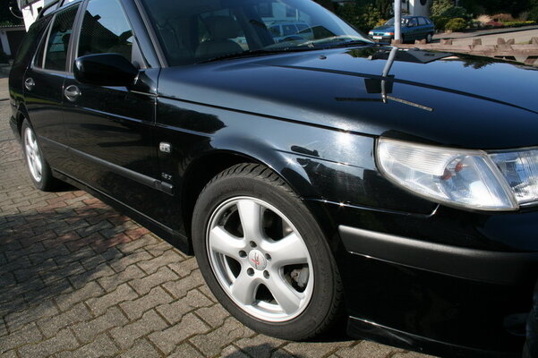

darf man die alu 28 (7x17) auf einem 9.5 3,0Tid fahren. wenn ja muss man die Geräte eintragen lassen. in meiner betriebsanleitung habe ich keine allgemeine Zulassung gefunden.
