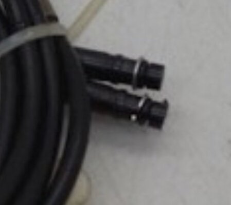

nach rund 20 Jahren hält auf der rechten Seite der Anschluss der Hydraulikleitung des Hydraulikzylinders für die Heckdeckelöffnung nicht mehr dicht.
Der zweite, obere Anschluss am Hydraulikzylinder spült bei Betätigung ordentlich Öl heraus, das dann am Schweller vor dem Hinterrad heraustropft. Der untere Anschluss am Zylinder ist dicht.
Durch Verschieben einer Klammer lässt sich der Hydraulikanschluss entnehmen. Interessant, dass die Anschlüsse der Leitungen im Zylinder ohne Dichtungen auskommen, sondern lediglich durch die Klammern gehalten werden.
Ich möchte die Leitung nun ersetzen, es müsste Nr.12833512 sein.
Meine Frage: wie sind die Leitungen am Pumpenblock befestigt? Lediglich gesteckt?/ Lassen sich die kleinen Klammern/ Sicherungen, die die Leitung im Hydraulikzylinder halten wiederverwenden oder müssen diese erneuert werden?

...sind gesteckt und mit offenen Ringen gesichert. Kommt also drauf an, ob du sie beim der Demontage beschädigst oder nicht
