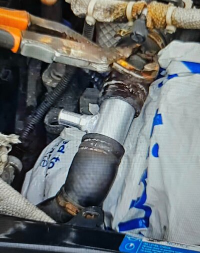

Hallo.
Nachdem vor 2 Wochen ein Kühlerschlauch geplatzt oder besser gesagt gerissen ist, musste nun Ersatz her.
Nach langem Hin und Her hab ich durch einen edlen Spender einen Satz DO88 Kühlerschläuche erhalten und mich heute ans Tauschen gemacht.
Keine schöne Arbeit, da die Schlauchklemmen teilweise sehr schlecht zu erreichen sind. Die vom Wärmetauscher sogar nur blind. Von unten war leider keine Option, da der Viggen so tief liegt, dass selbst mit vorne auf den Bordstein fahren und dann aufbocken nicht genug Platz war. Und zu einer Hebebühne wegen fehlender Kühlung auch nicht gefahren werden konnte.
Nach zweimal Hände und Arme brechen, war dennoch das wichtigste geschafft.
Alle Schläuche konnte ich noch nicht tauschen, da ich den Vorderwagen heute nicht auseinander nehmen wollte.
Morgen dann neue Flüssigkeit rein und dann kann ich hoffentlich noch ein bisschen fahren.
Achja, ich gehe richtig in der Annahme, dass ich da G12, also das Rote reinschütte?
Schöne Grüsse

Wer hat Dir denn die Kabel am APC verlegt?!
Da fehlt nur die über die Jahre bröckelig gewordene Ummantelung der Kabel. Nach 20 Jahren kommt das schonmal vor. Kann man mit Marderschutz-Wellrohr o.ä. neu machen.
