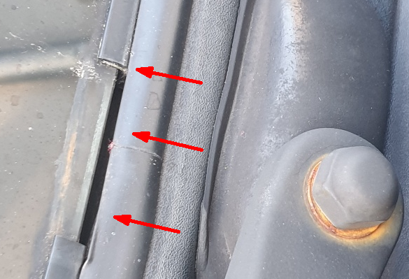

Die Verwindungssteifigkeit (bzw. deren teilweises Fehlen) geht i.O., wenn man bei einem Saab-Fahrwerk bleibt. Alles, was das Auto straffer machen soll, erfordert weitere Investitionen in Buchsen, Subframe und Steering Clamp. Ansonsten wird's zum Graus. Zudem ist es kein Fehler, die hinteren Seitenverkleidungen entklappern, sich einen vernünftigen Kofferraumboden zu basteln und die Scheiben genau einzustellen..
Schwierig wird es beim 9-3 I mittlerweile mit diversen Gummiteilen (Scheibendichtungen, Grill-Lippe).
Kritisch sind die hinteren Längsträger im Bereich, wo die obere Federaufnahme der Hinterachse ist. Das ist schlicht ein Konstruktions- bzw. Fertigungsfehler. Korrekt lässt sich das nur mit einem Endoskop, das man von hinten in die Träger einführt, beurteilen. Wenn Rost von aussen zu sehen ist, kann es bereits zu spät sein.
