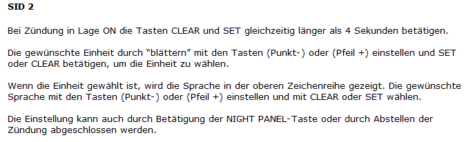

Hallo zusammen,
ich bin jetzt stolzer Besitzer eines 9-5. Habe das Auto von einem Schweden erworben, der den Wagen aus Schweden mit nach Deutschland genommen hat. Gibt es eine Möglichkeit, die Anzeigesprache auf Deutsch umzustellen?
Gruß Stefan
Bevor ich es abtippe, die Anleitung aus dem WIS - bitteschön (sollte auch im Handbuch stehen - aber das ist ja auch in schwedisch... :tongue::rolleyes:):
streiche ausprobieren, setze machen
das funktioniert genau so.
