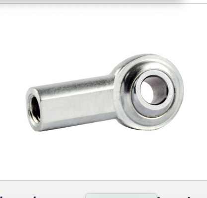

Typisch sind Defekte der oberen Gelenkaugen an den beiden Hubzylindern.
Dafür gibt es aber besseren Ersatz bei diversen Anbietern.

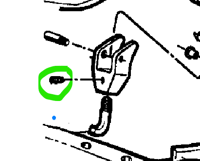

Ich habe meine Klemmhebel links und rechts über dem Scheibenrahmen augehübscht. Dabei ist mir aufgefallen, dass in einem der beiden Fanghaken eine "Madenschraube" fehlt. Ganz klar, das ist nicht wild. Aber vielleicht hat ja jemand eine Quelle dafür?
Das Gewinde scheint nicht metrisch und zu sein... bevor ich jetzt die englischen Geweindemaße durchdekliniere: Kann es ein, dass es ein Gewindemaß aus den USA ist (wegen ASC als Hersteller des Daches)?
Oder liege ich völlig daneben?
Danke für Eure Hilfe.
Grüße
Andre
Ich habe nun eine Zoll-Gewindelehre angeschafft und auch die "Gewindestifte" besorgen können. Für alle, die diese Schäubchen suchen:
UNC 1/4"-20 x 1/4"
für 1,29 EUR/Stk in Edelstahl. Passen perfekt.
