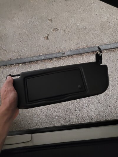

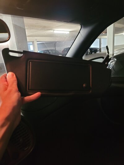

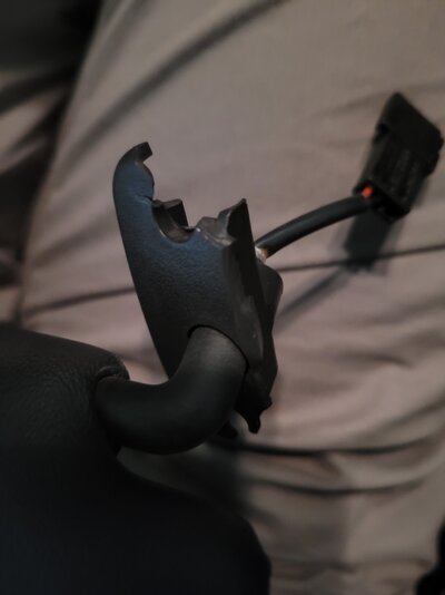

Zwar eher was kosmetisches als technisches, trotzdem lästig: Die geschraubte Befestigung meiner rechten Sonnenblende ist gebrochen. Leider finde ich trotz intensiver Recherche keine Ersatz-Sonnenblende für mein 900 II-Cabrio.
Daher die Fragen: Hat jemand eine rechte Sonnenblende? Kann man auch einen Satz andere Sonnenblenden einsetzen (9-3 oder Coupé)? Oder kann man die rechte Aufhängung austauschen und reparieren?
Wäre für etwas Rat sehr dankbar, liebe Grüße!

Im 9000er Bereich war gerade eine Reparaturlösung beschrieben.
Die aus Coupé und Fünftürer sind anders.
Aber die Sonnenblende aus dem 9³I CV sollte passen.
Sowas müsste bei Aero-World doch zu bekommen sein?
