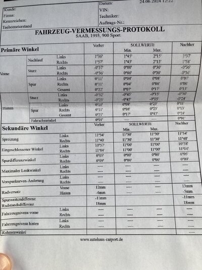

Anbei das letzte messprotokoll von vor einem Jahr.
Sowohl die zuletzt verbauten 16S Federn als auch die jetzt verbauten Vogtland Federn entsprechen den Längenangaben aus dem WHB bzw. aus dem Teilegutachten. An den Federn kann es somit „weniger“ liegen.
