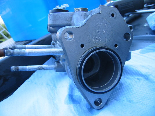

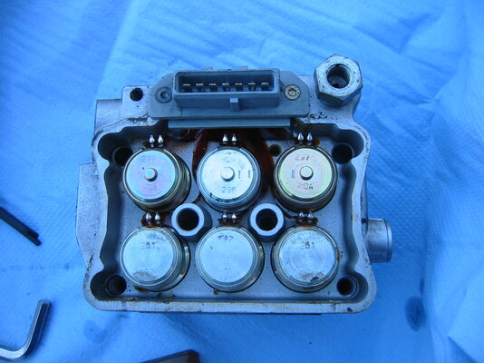

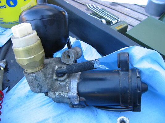

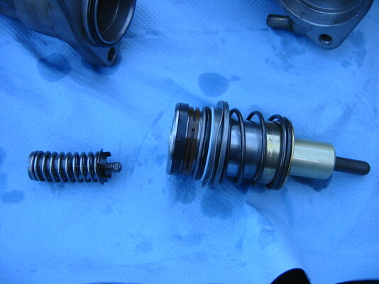

Hier sind noch Bilder vom 2-teiligen ABS-Kolben (aus einem fast baugleichen Passat-ATE-ABS mit zusätzlich TCS) und dem Ventilblock.
Man sieht die Art der Dichtung (die schwarze ist Staubschutz-Kappe).
Bei dem Ventilblock würde mich interessieren wie man die Ventile zerstörungsfrei herausbekommt.
