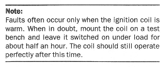

Aber warum läuft er dann kalt sauber?
Bei der Beschreibung bin ich nach wie vor mit meinen Gedanken bei einem wärmeverursachten Problem in der Zündung.
Und da zuerst bei der Zündspule, mit der es joffenbar ja auch früher schon Probleme gab, so dass da ein Modell Verwendung fand, dass nicht zu dem Auto gehört. Möglich, dass die im Betrieb einfach zu heiß wird? Würde alles erklären: nach einer Zeit Zündaussetzer, die unverbrannten Sprit in den Kat gelangen lassen.
Das sollte dann ja mit einer intakten Originalzündspule schnell zu beseitigen sein.
Und über die Bucht oder hier die Suche sollte eine passende Spule (85 73 834) zeitnah zu finden sein. War ja, so wie ich das im EPC sehe, zumindest '86 - '93 bei den 900ern und bei allen den DI-losen 9k identisch.
Bosch-Nr. lt. TecDoc wäre 0 221 122 327.

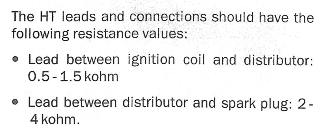

Ich bin beim 16V nicht firm, und weiß daher nicht, ob es hier sowas gibt. Aber es gibt Schaltungen zur Erhöhung der Zündspannung beim Start, indem ein Vorwiderstand der Zündspule überbrückt wird. Wenn die nicht korrekt geschaltet und so dauerhaft aktiviert wäre, könnte das die Zündspule überlasten und übermäßig erwärmen - bis hin zur Funktionsstörung.
Ebenso könnte das bei einer Zündspule mit einem falschen Widerstand der Spule passieren.
Auch falsche Widerstandswerte der angeschlossenen Teile (Verteilerläufer, Zündleitungen) könnten zu einer Überlastung der Zündspule führen.
Ich würde also als Erstes alle diese Teile auf korrekte Zuordnung zum Fahrzeug kontrollieren und deren Widerstände gemäß Spezifikation im WHB durchmessen und klären, warum das Auto denn mit einer für das Auto passenden Zündspule nicht läuft.
