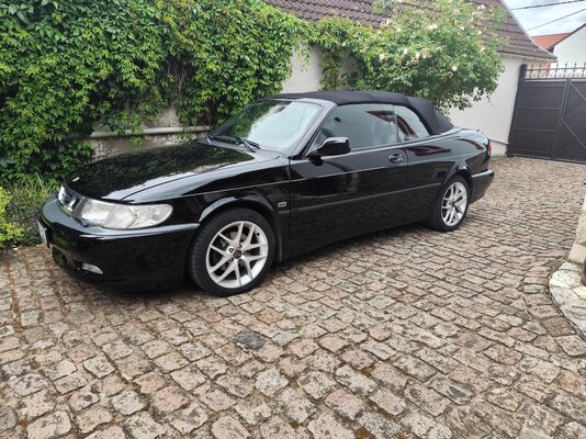

Hier ein Bild mit 215/45/17 und ALU50 auf 9-3i

Die Saab 50 haben ET41, hast du die so Eintragen lassen mit Sportfahrwerk ?
