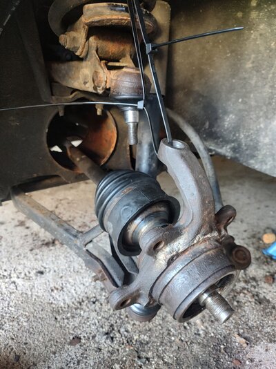

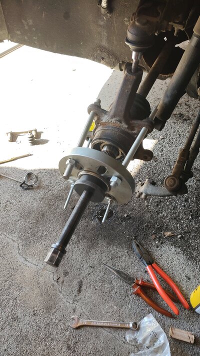

Ich hab den Achsschenkel ausgebaut un das Neue Lager einpressen zu können, aber jetzt kann ich die Antriebswelle nicht durch das lager stecken (die Demontage war auch nicht ganz einfach)

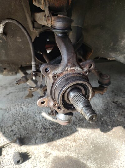

Mit dem alten Radlager drin, war es relativ schwer die Antriebswelle auszubauen bzw. aus zu pressen. Wie bekomm ich jetzt die Welle wieder in den Achsschenkel mit dem neuen Lager drin?
Die Welle einfach durch stecken funktioniert nicht
