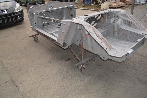

Mein Sonett III hatte soweit ich mich erinnern kann keine. Aber ich schaue mir sicherheitshalber nochmal die Fotos an.
404937324_870819351710721_8193521957446656017_n.jpg404937964_870820261710630_2544800812828904399_n.jpg
Danke @gerald - zumindest hinten scheint am IIIer die gleiche Öse angeschweißt zu sein wie beim Saab 96. Gut zu erkennen auf dem 2. Foto.
Vorne wäre auch noch interessant. Und natürlich auch noch Input von weiteren Sonett-Eignern. :smile:

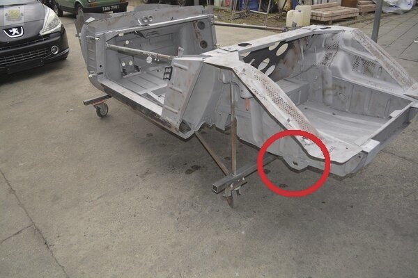

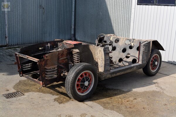

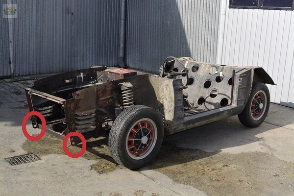

Ich bin zwischenzeitlich zu der Überzeugunge gekommen, daß die folgenden Stellen anhand von Geralds Fotos zumindest für den Sonett III die Abschleppösen sind (rot eingekreist). Die hinten könne ich ggf. auch am Sonett II anbringen. Vorne rätsele ich noch.

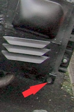

Ich bin der Meinung, dass die beiden Löcher vorne eine Abschleppvorrichtung ist.
Ich persönlich führe immer ein Seil mit. Dieses kann vorne in beide Löcher eingeführt werden,
sodass es ein Trapez ergibt.
Ulrich
Genau, die hatte ich gemeint. Am Sonett II gibt es da vorne halt nichts.
Ich habe meine Dreier schon mit ner Stange an den genannten Ösen abgeschleppt.
