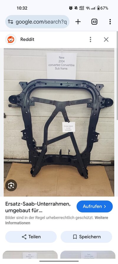

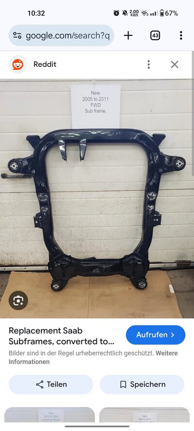

Aber Cabrio, damit ist die Frage nach dem Vectra Hilfsrahmen beantwortet, nein geht nicht.
Warum?, das Cabrio hat zusätzliche Aufnahmen für eine Querverstrebung die dem Cab. die Steifigkeit gibt.
Ich habe mal kurz die Google- Suche für Bilder bemüht, damit du den Unterschied siehst.
Das hier wäre der korrekte Hilfsrahmen:

"Durch" scheint die Aufhängung wohl nicht zu sein, aber auf einer Seite stark von Rost befallen ud ist gefährdet, sagte man mir. Foto muss ich erst mal erstellen. Ok, also gibt es mehrere Saab Teilenummern die anscheinend laut deinem Link gehen (Front Axle Casing Saab part No. 12762721, 12805905, 12825112, 13204072). Laut Brose wird im VIS für meine VIN ein Rahmen 12 777 984 angezeigt aber mit dem Vermerk XWD (Was ich nicht habe) und diese Teilenummer wird wohl weltweit von XWD Fahrern gesucht und ist nicht zu kriegen :-( Außerdem habe ich von NIl gelernt für das Cabrio muss ich auf die Befestigungen für die Querstreben achten, und die sind in der VIS-Explosionszeichnung auch nicht zu sehen - damit scheidet die 12 777 984 aus.
Ist echt nicht einfach - dein rechtes Bild hat oben zwei kleine Streben, das linke Bild fürs Cabrio nicht, das Bild von den Link sieht auch wieder leicht anders aus, aber die könne ja acu hein anderes Foto genommen haben. Aber das Teil ist eh nicht verfügbar.
