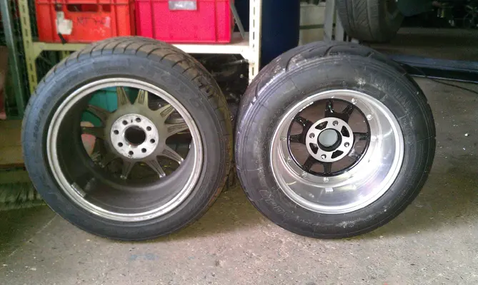

Quelle der Fotos?
Es gibt Leute in Schweden, die sind ziemlich schmerzbefreit und bohren einfach mit 45° Versatz neue Schraubenlöcher für alten Lochkreis in die Felgen.
Umgebohrte Felgen kenne ich aus der Gegend auch, das scheint so ein spezielles update zu sein. :cool:
Und damit (mittlerweile) teurer Kernschrott.
... und bohren einfach mit 45° Versatz neue Schraubenlöcher für alten Lochkreis in die Felgen.
Im Prinzip wäre es ja, wenn die Jungs das nicht freihändig, sondern mit entsprechende Genauigkeit auf einem Bohrwerk, machen, zwar in D immer noch nicht zulässig, aber grundsätzlich erstmal kein Problem. Glaube mich aber zu entsinnen, dass die Aeros dort innen zwischen den Serienbohrungen nicht "voll" sind, und damit die Felge im Bereich der neuen Bohrungen nicht plan aufliegen kann. Das gibt dann böse Spannungen im Gefüge.

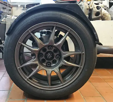

Doppelten LK gibt es, klar. Hab ich selbst auf (m)einem Auto.
Und so sieht das aus.

Das ist dann aber schon bei der Entwicklung und Produktion berücksichtigt und auch geprüft.
Wenn man das auf "gut Glück" mit einer Felge macht, wo das nicht geprüft wird, halte ich das für keine gute Idee.
Da dürfte schon alles "voll" sein, so dass über die Schrauben, egal welche, plan verblockt werden kann.

Mein Post sollte natürlich nicht aussagen, dass man jede Felge umbohren kann wie man lustig ist. Lediglich, dass es sowas gibt und dass es so aussieht (falls es jemand noch nie gesehen hat)
Ja, die rechte Felge ist ein prima Beispiel dafür, wo solche Bohrerei für kein haltbares Ergebnis sorgen würde.
