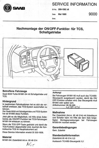

Kann mandas überhaupt und wenn ja wie ???
Greez Raphi
Hoi Räphu :smile:
das TCS kann mit einem Zusatzschalter deaktiviert werden. Da du zum Glück ein 93er Modell hast, entfällt die Suche nach einem geeigneten TCS-Steuergerät. Habe damals für das Zubehörkit ca. SFr.112.- bezahlt. (Schalter, Kabel und Anleitung). Bestellnummer 85 49 214
Gruss Henä

danke
Danke erst mal!!!
Kann mir jemand genaueres dazu sagen, wie was und wo geschalten wird...löten kann ich...!!!

Hallo! Gibts diesen Kit noch zu bestellen?

Wenn es gewünscht ist, kann auch das Bremspedal leicht getreten werden, so das nur die Bremsleuchten brennen. dann ist TCS auch nicht in funktion
