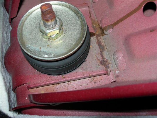

Noch relativ light war der Rost an der rechten Dämpferaufnahme, wobei ich mich frage, warum die von innen rostet...

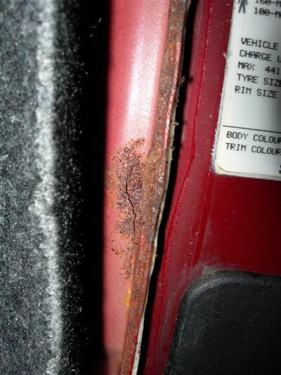

Und dann ging es los... Diese nette Stelle fand ich unter dem Keder der Tür hinten links:
welche sich nach dem Schleifen als veritable Durchrostung in den Radkasten entpuppte und den Karosseriebauer glücklich machte...

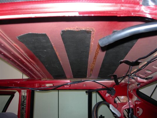

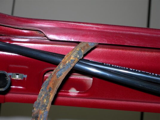

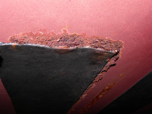

Und dann das Schiebedach:
Eigentlich wollten wir die Kassette nicht herausnehmen, aber gut, das wir es doch taten...
Schiebedach13 (Medium).JPGSchiebedach14 (Medium).JPGSchiebedach15 (Medium).JPG
Und ich habe noch so manche Stelle gefunden, wo der Bolide klammheimlich vor sich hin gammelt, schön verborgen hinter Teppich und Co. ... Und ich dachte ich fahre einen gut gepflegten Saab... Aber was soll's, der Kampf geht weiter, der Bolide macht einfach zu viel Freude, um ihn kampflos dem Rost zu überlassen. Also an alle, die wie ich sich manchmal fragen, warum sie soviel Kohle und Zeit in ein Auto stecken und nicht einfach einen Reiskocher fahren: Weitermachen, es ist ein SAAB! :smile:

Das Aluband habe ich aus folgendem Grund verwendet:
Ich vermute, dass das große Gammeln, welches sich hauptsächlich entlang der Kassettendichtung abgespielt hat, seinen Grund in der mangelnden Lackierung der Innenseite des Daches und in der Beschaffenheit der Dichtung hat. Die Dichtung besteht aus Schaumstoff und ist mit Gummi beschichtet. Wird die Beschichtung porös, dann saugt sich die Dichtung mit Feuchtigkeit voll und bildet ein herrliches Feuchtigkeitsreservoir. Und um eben jene Feuchtigkeit nicht wieder an mein Dach gelangen zu lassen, habe ich überall da, wo ich das Aluband (von Tesa) sauber verkleben konnte, eben jenes verwandt. Die anderen Bereiche habe ich mit Hohlraumkonservierung beschichtet, mehr ging da nicht.
Ich lasse mein Schiebedach jetzt immer in der Garage offen, damit die gesamte Kassette gut belüftet ist und sich da keine Feuchtigkeit lange aufhalten kann.
