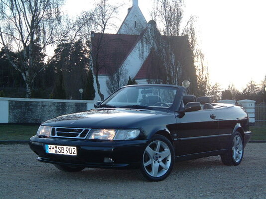

Schau dir das erste Bild an, dort kannst du mein Saab 900ll Cabrio mit genau diesen Felgen sehen. In meiner Gallery siehst du z.B. noch meinen zweiten Saab 900ll. Diesem habe ich die Antera FORCE Felgen gegönnt. Sind laut Saab auch nur für den 9-3 I zugelassen. Habe sie aber trotzdem auf diesem Wagen eingetragen bekommen.

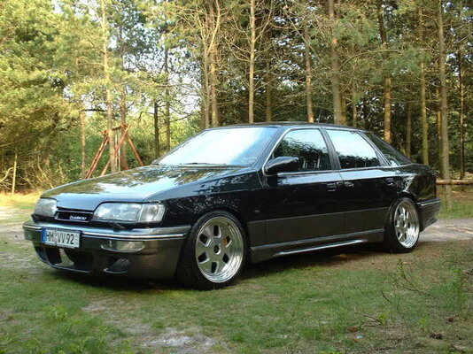

Ein Beispiel: Auf meinem alten Wagen, einem FORD Scorpio 24V Cosworth (siehe Bild 2) hatte ich 18 Zoll Mercedesfelgen montiert. Das heißt, im Gutachten stand noch nicht mal FORD, nur Mercedes. In deinem Fall steht ja schon mal Saab im Gutachten und dann sogar noch das direkte Nachfolger Modell.
