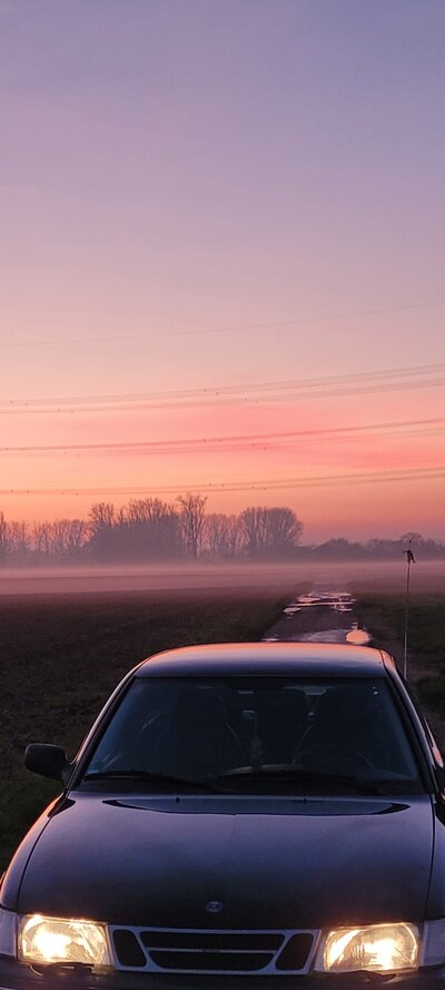

Vorgänger ist der 902 und ich behaupte, die ist gleich, der "Knick" ist auch vorhanden.Screenshot_20240611_082630_Gallery.jpg
Ich werfe später mal einen Blick auf die Teilenummern ……
Die Motorhaube ist bei beiden Modellen gleich.
Die Nummern im EPC bestätigen das.
Kann ich auch aus der Praxis bestätigen:
Haube vom 902 und 931 ist identisch und demnach auch gegeneinander austauschbar - es ändert sich dadurch aber auch nix.
